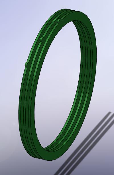

有一组环,形状尺寸相同,全部同心排列,每两个环相距12,且错开22.5°。
1 F0 \' t- t; ~- H3 U1 V+ G2 ^' g! T; V  d2 y
现在,这组环有100个,请问,有没有简便的装配方法!" ]! I/ v1 A# t0 ~7 r; f' a( Z+ F
% R& ~/ n7 B9 j0 ]下图为三个环装配的情况。

如果是一个一个的装就没什么,可100个太累了,小弟也在想有没有象阵列那样的办法呢?
发表于 2009-3-9 20:05:57 | 显示全部楼层 来自: 中国上海
装配29个环以后可以插入阵列4组,多出来的再删掉。

原帖由 tigerdak 于 2009-3-9 20:05 发表 http://www.3dportal.cn/discuz/images/common/back.gif
9 `: Y, P& [" B" N' d' @装配29个环以后可以插入阵列4组,多出来的再删掉。
; v, b) \2 @' R6 r$ f& p$ A' P
2 r! c# m0 c7 _/ F
谢谢,这倒是一个不错的办法!
' o1 E- u7 R- g' D  `. B* @
" l, u! n6 X* w$ G9 P9 s我觉得,装配16个就可阵列了!
