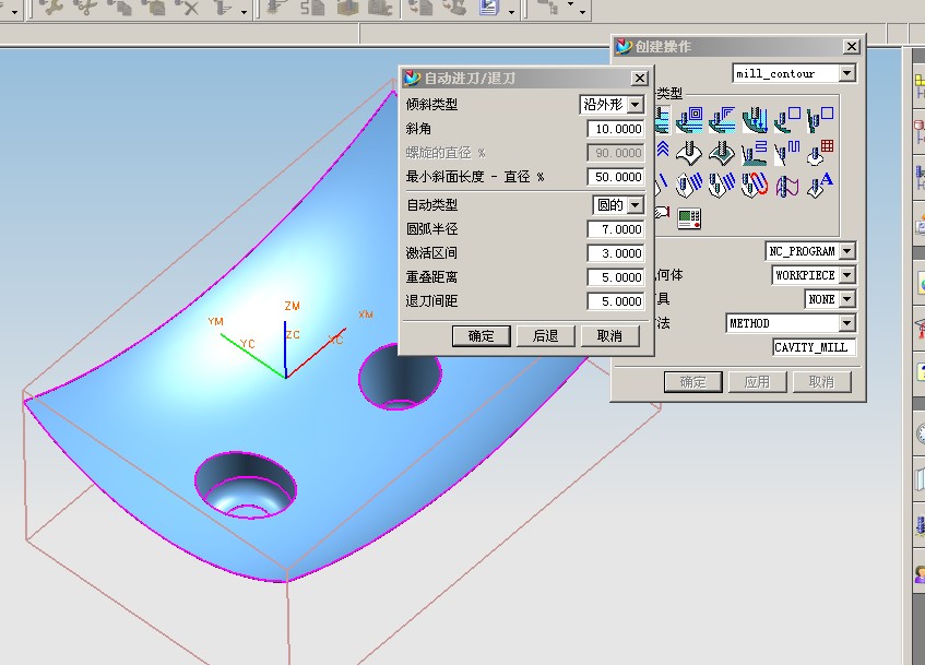

做UG开粗时,用牛鼻刀开粗铣凹槽参数设置遇到问题, k3 D, f* |5 @
- K$ O. L0 R/ y! n. q; k. G( L[localimg=400,281]1[/localimg]5 I# b7 V4 L1 D5 w+ y

发表于 2009-3-9 19:36:26 | 显示全部楼层 来自: 中国江苏无锡
什么问题哦,我3。0打不开你的
发表于 2009-3-9 19:56:39 | 显示全部楼层 来自: 中国江苏苏州
不明白楼主遇到的什么问题。

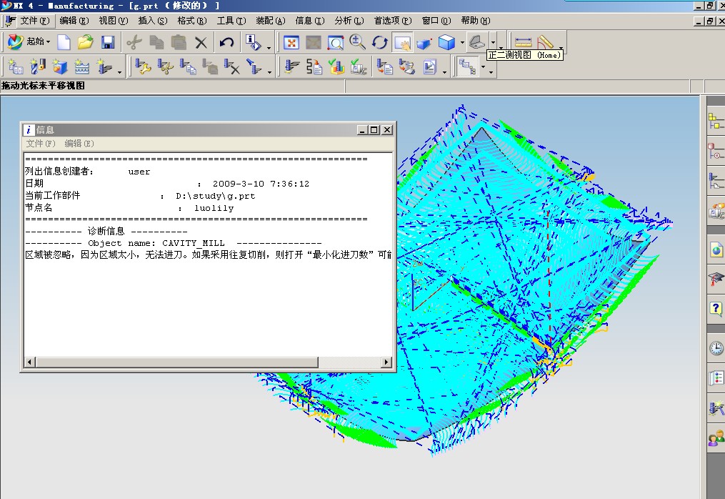

 楼主| 发表于 2009-3-10 07:39:33 | 显示全部楼层 来自: 中国安徽蚌埠
UG4.0开粗问题
UG4.0开粗问题,怎么解决呀

发表于 2009-3-10 08:26:10 | 显示全部楼层 来自: 中国山东烟台
这不是问题,在用小刀二粗就行了
发表于 2009-3-10 12:23:06 | 显示全部楼层 来自: 中国辽宁沈阳
或者把"最小斜面长度"改小,不过不太安全。
