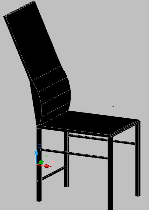

[求助] 如何用VBA在一个图中画出三视图?
发表于 2009-3-9 19:46:49 | 显示全部楼层 |阅读模式 来自: 中国福建福州
麻烦详细点说下怎么实现。。。
# D. J- |3 E8 @
2 |! q( ]2 o9 ?4 {' S; ~比如下图。。我已经用VBA画好了最左边的那个图了,,而且UCS已经转换成那个角度了。。
5 p% `7 m9 N3 p: j& g" O
2 p# r* U+ Y! ^% j: B1 F4 X怎么在旁边画出三视图?
  ]! F+ f: r( G% j4 R. s4 |& ]/ p
3 U, S5 G; Z# i0 V. H大概知道用COPY。。只是不知道这个命令怎么用。。而且不知道怎么转换视角8 O8 @4 T" ~( _2 m- E
. T6 N( f' F1 N5 n# R[ 本帖最后由 jjww123 于 2009-3-12 13:52 编辑 ]
我画的图!
我画的图!
 楼主| 发表于 2009-3-11 13:27:15 | 显示全部楼层 来自: 中国福建福州
求救。。 :hug:

 楼主| 发表于 2009-3-12 13:49:51 | 显示全部楼层 来自: 中国福建福州
楼上兄弟看看,,我把程序帖出来了。。也把图帖出来了!/ \: C- y7 }( Y( [- ^
