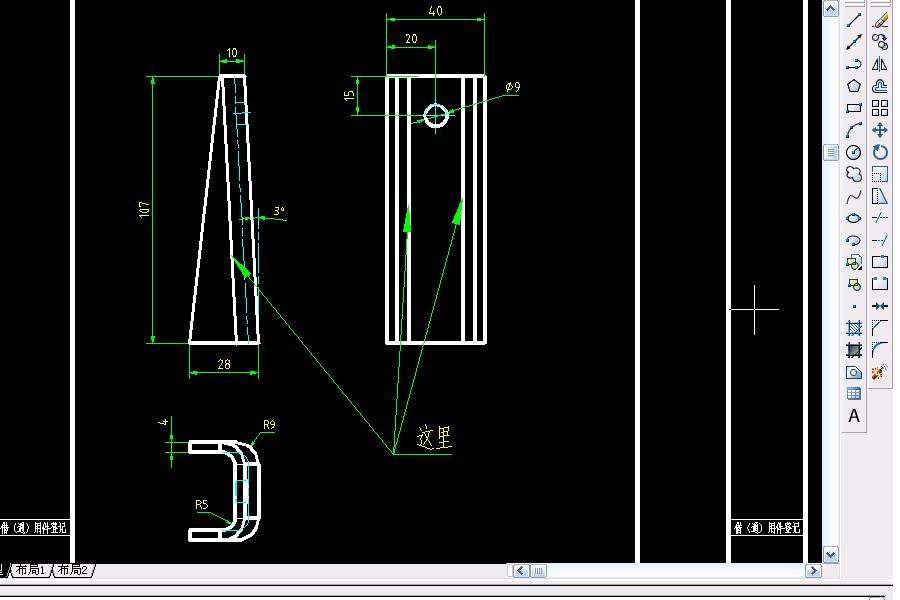

零件表面有圆弧R投影有可见轮廓线吗?' K& Y: E: X$ g& ?0 O

发表于 2009-3-10 08:23:40 | 显示全部楼层 来自: 中国辽宁鞍山
能否画个图看看,单凭文字没法理解
发表于 2009-3-10 09:17:33 | 显示全部楼层 来自: 中国江苏无锡
一般来说,这里应该画成细实线而不是粗实线。

发表于 2009-3-10 12:17:46 | 显示全部楼层 来自: 中国辽宁营口
发表于 2009-3-10 12:46:56 | 显示全部楼层 来自: 中国广东汕头
制图中,光滑的圆弧连接不必画出相交线。但为了更直观点,在某些特定的场合允许画出。
发表于 2009-3-10 17:39:27 | 显示全部楼层 来自: 中国上海
原帖由 唐昕晨 于 2009-3-10 12:46 发表 http://www.3dportal.cn/discuz/images/common/back.gif% L) P% T2 H/ s4 w: Y* g
0 F3 T# \1 x% i
1 s2 x( a" y$ j6 _
补充一点,画出时,两端应与轮廓断开(不能接牢)。
发表于 2009-3-11 22:56:15 | 显示全部楼层 来自: 中国河南郑州
如果圆柱面与侧平面或球面与圆柱面是相切的,是不需要画出那条过渡线的。可是新的制图标准考虑到3D设计软件生成的2D图纸中所有的曲面过渡线均是自动画出的(3D软件均有这个功能),如用手工隐藏或删除的话工作量太大,所以允许这样的过渡线保留。
