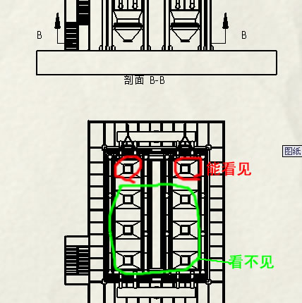

模型视图里没有隐藏任何零件,在工程图的主视图里可以看到,而在刨视图里竟然看不到了,这是怎么回事呢?请高手指点,多谢了

 楼主| 发表于 2009-3-10 23:28:18 | 显示全部楼层 来自: 中国北京
非常奇怪的是,在我正准备用图片说明一下问题的时候,问题竟然解决了,我把图片传了上来,以前是每次做刨面图时只能看后色圈里的法兰,绿色圈里的法兰看不到。而这次竟然全部看到了,不知道什么原因阿
发表于 2009-3-12 10:42:37 | 显示全部楼层 来自: 中国上海
我也经常遇到这个问题,你把你的剖切草图直线移动一下再更新就好了
