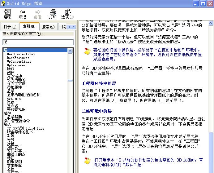

* N0 T, m& d: G; y) X6 a# B那么它的"帮助"里说的是假话了?见下图!

呵呵!没仔细看,还以为它的三维里的层跟三维会有关系呢!原来还是个2D跟层有关系!
发表于 2009-3-13 08:31:11 | 显示全部楼层 来自: 中国辽宁大连
层是个平面概念,草图里会用上,三维模型里不会用到它
