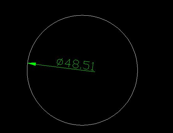

下面第一个图直径标注尺寸是在外面的,我想把尺寸标到圆里面去,但是标到圆里面就像第二张图片那样了!4 R; d" {+ h6 k& O$ a
请问这个怎么解决?

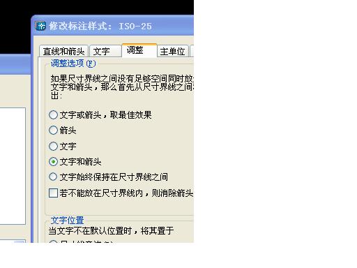

发表于 2009-3-10 21:40:00 | 显示全部楼层 来自: 中国浙江宁波
标注样式——调整

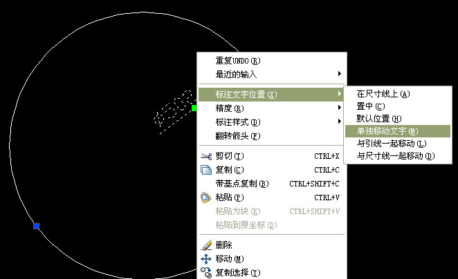

发表于 2009-3-10 22:01:09 | 显示全部楼层 来自: 中国江苏无锡
1.选中直径标注,单击鼠标右键,执行“标注文字位置”下“单独移动文字”命令;; X2 c0 ^% [" a9 K% O0 X8 e6 g
直1.jpg $ Q  b5 i1 p5 |6 H6 j! Z  [
2.移动标注文字到适当的位置即可。
唐昕晨 + 5 应助
发表于 2009-3-10 22:48:38 | 显示全部楼层 来自: 中国广东东莞
直接在标注样式里面修改:
: p' Y* b! f% i+ {5 R3 L“调整”标签下的调整选项中选取“文字”即可。
2005llnn + 2 应助
