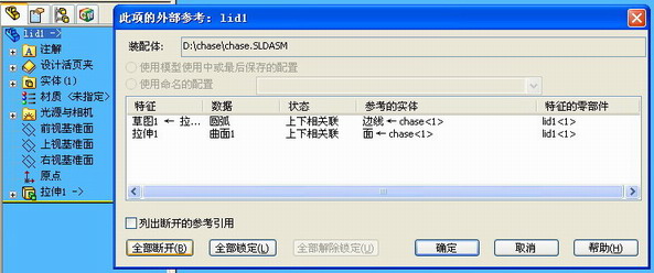

发表于 2009-3-11 12:01:11 | 显示全部楼层 来自: 中国上海
右键单击零件》列举外部参考引用》点击全部断开" s3 Q4 ^' |1 f6 p3 p& D

把上面综合一下
1、零件另存为 备份文档,一定要打钩啊$ R" f1 A8 \! f  ?- h9 b/ Q
2、再打开此零件,右键单击零件》列举外部参考引用》点击全部断开6 }* Y# w+ [* d, X/ a. H: s  J
& z, g: m" s# u- y. N
ok了
