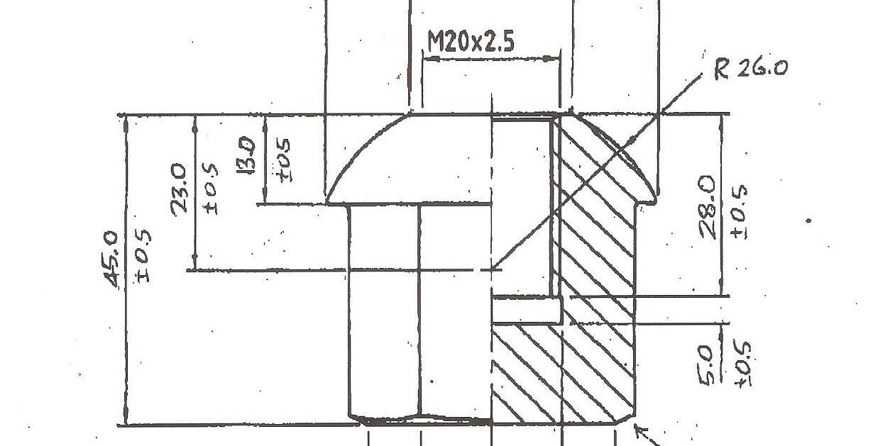

盲孔的螺纹,,,可以用通止规测试吗??????
+ X6 K+ j3 ]8 M- Y( e6 V4 @
: T" U: W9 A; m根据大部分人的要求,,附上图纸。。。。中间白色小方块是退刀槽9 M8 s7 m6 T2 M; L- ~1 W
2 \- R, E$ O. K& t! A
问了很多工厂,,,但他们一般只能做 通规,,,,止规一般不做,,,, 说止规难度很大,,做不了,,,,,
" r1 Z/ w) c& X* M: ^) b! N* A- W6 S
- D4 R( P6 `( F5 k因为是要出口的,,所以,,,,要求比较高,,,( M5 a7 ]( ^0 q: s6 w. l

可以,但要与精度相结合

完全可以用通止规来检验,跟通孔或盲孔没有任何关系。

正如2楼说的一样,要视产品要求而定。如果肓孔螺纹浓度在25以上,恐怕塞规就不行了(常规塞规的能测范围在25mm以内)
5 ]& _  h: T# }& c- _% G楼主可以贴个图或者给个参数,也许能得到更准答案

3 x3 v+ r) d, F$ y3 r& S2 Z图纸已经附上了,,请各位指教,,谢谢

M20×2.5其实就是M20,是普通粗牙螺纹,因下部有6mm宽的退刀槽,用标准量规就可以测量,没必要专门订作。
2 E* S! S- L7 ~  E见下面的螺纹量规(一端是通,另一端是止)。

普通的螺纹8 `3 i$ n" B  P5 j* }2 @- n
弄个标准的螺栓拧一下
, i- O2 C, j# Z( p: [5 S能顺利的进出就可以了
