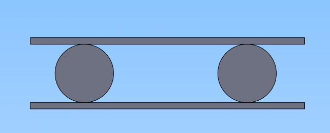

滚轮与上下轨道配合后,怎样才可以让轮子滚动?并且带动上面的轨道做同步运动?2 L* D& K) @, i+ G
( J# t& {- U/ Q5 {0 ^下面是我做的一个吊移门,拉动红色的门后,绿色的门怎样才可以跟随红色门做同步运动?
' Y# {& d8 @7 ]# a0 \3 u( r$ n0 \9 d2 G
                                              请高手指点!!!谢谢    急!急!急!

发表于 2009-3-11 13:52:15 | 显示全部楼层 来自: 中国广东佛山
相切配合,试过没有?
 楼主| 发表于 2009-3-11 14:08:31 | 显示全部楼层 来自: 中国浙江宁波
试过了,轮子不会滚动。上面轨道的同步运动比例好像不真实

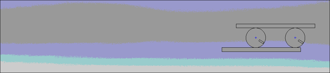

把上面板子和轮子中心进行配合,把下面板子与轮子进行齿条齿轮配合,模拟仿真即可。

 楼主| 发表于 2009-3-11 16:23:17 | 显示全部楼层 来自: 中国浙江宁波
11楼,不是这样效果。你上面的板是跟随滚轮中心,而我的要求则是上班的板是压在滚轮上的、。当轮子滚动时候,上面的板也随着轮子的滚动而移动。

发表于 2009-3-11 16:52:51 | 显示全部楼层 来自: 中国浙江温州
这个简单,下轨道固定和滚轮相切,上轨道与滚轮作牵引运动,这是在草图中模拟时的情况,在实体中基本一样,只是牵引要改为齿轮齿条运动了,
