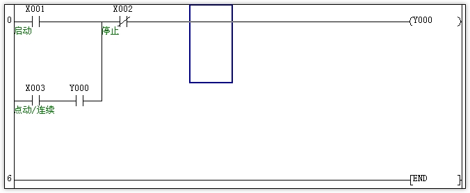

1.一个启动开关,一个停止开关,一个选择开关;
( J* i& N: i: j* s& T3 P; Q& Z 1.JPG & W" ~: J  N' M" J+ ]) B

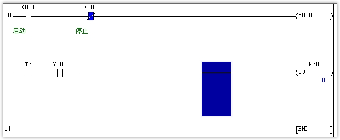

2.一个启动开关,一个停止开关;按住启动开关三秒以上,开始连续工作。
