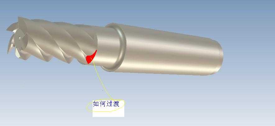

我在1月21日发了一个帖子,但没有回应,我一直找不到解决的方法,请各位版主及各位大师帮看一看,如何完成这把刀,现将贴图及源文件传上来,在此先谢了!!
, N( o" A/ s+ S贴图: φ50立铣刀.jpg / E$ M* b( G8 g, ]4 t7 m: G* d) W# f& h
源文件: 螺旋立铣刀(50).rar (1.68 MB, 下载次数: 35)

回复 1# ymqiche 的帖子
看到你的多处求助,还没有解决吗?
* N: O, E" [: U" H# h关键是你的源文件是用R3做的,好多网友都用r2,你应该看过钻头的做法吧,原理应该是一样的。置顶贴中有钻头教程。
8 b9 K/ M" D8 W/ Yhttp://www.3dportal.cn/discuz/vi ... &fromuid=386133
 楼主| 发表于 2009-3-23 19:13:29 | 显示全部楼层 来自: 中国贵州安顺
回 复冬虫夏草老师
钻头视频我看过,我也是看过这段视频后受启发,才做的螺旋铣刀,钻头是两刃的,其截面是圆的,其实,实际不应该是圆的,是近似椭圆的,另外顶角部分应有后角和横刃,我也试着做,也不知如何做;铣刀有两齿的,也有3—6个齿的,其截面不是圆的,我做钻头成型的三维线,拟合是不出问题,但做铣刀时,曲线也能拟合,但扫描成型后,成型部分变形很大,所以一直找不到解决的方法,还请老师帮助给看看,在此先感谢了。
