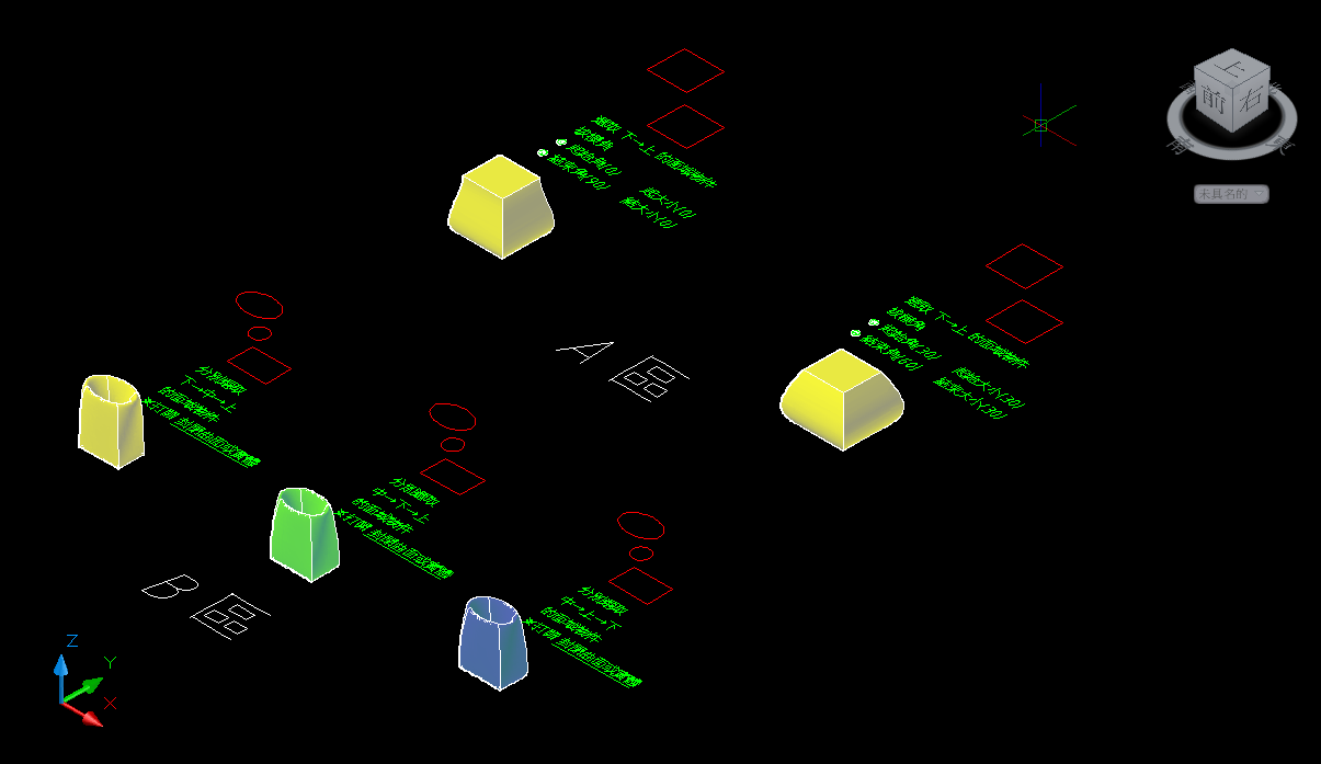

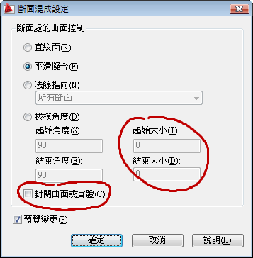

請教前輩們- t2 R% K2 w- Y( k
AutoCAD 的LOFT指令當使用「僅限斷面」選項時,裡面有的 「拔模角」 起始 和 結束 都有個大小,請問 該大小 的意思是否能更簡單的解釋下,按 F1 內的說明實在有夠不易理解,這「大小」在性質視窗下修改也好像也不能亂設樣 .....會約束。(A區)
4 V2 C6 Y; l2 h- k# }
  o5 o3 q% L2 y( F; w另外裡面的「封閉曲面或實體」在工作上會應用在哪?想不出它的用途......。(B區) 中間和右邊的幾乎點出來一模一樣。
* c& B2 J9 q+ N- @# y: B6 }3 t' l% y( W2 v+ p+ |7 e$ g8 T" H

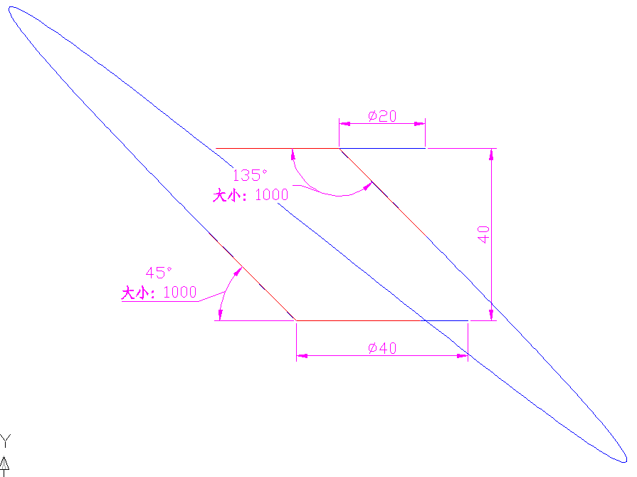

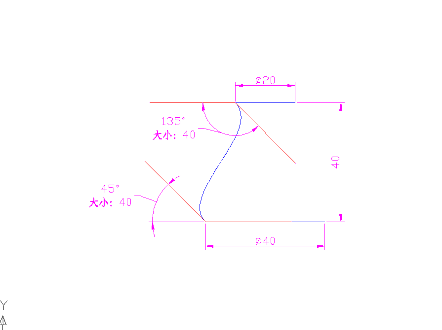

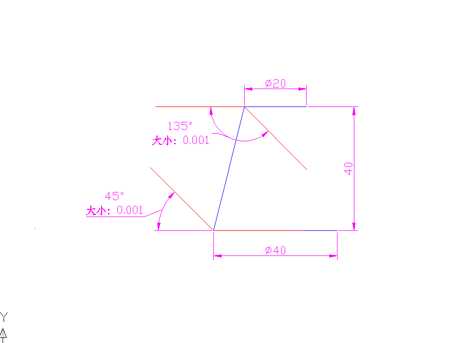

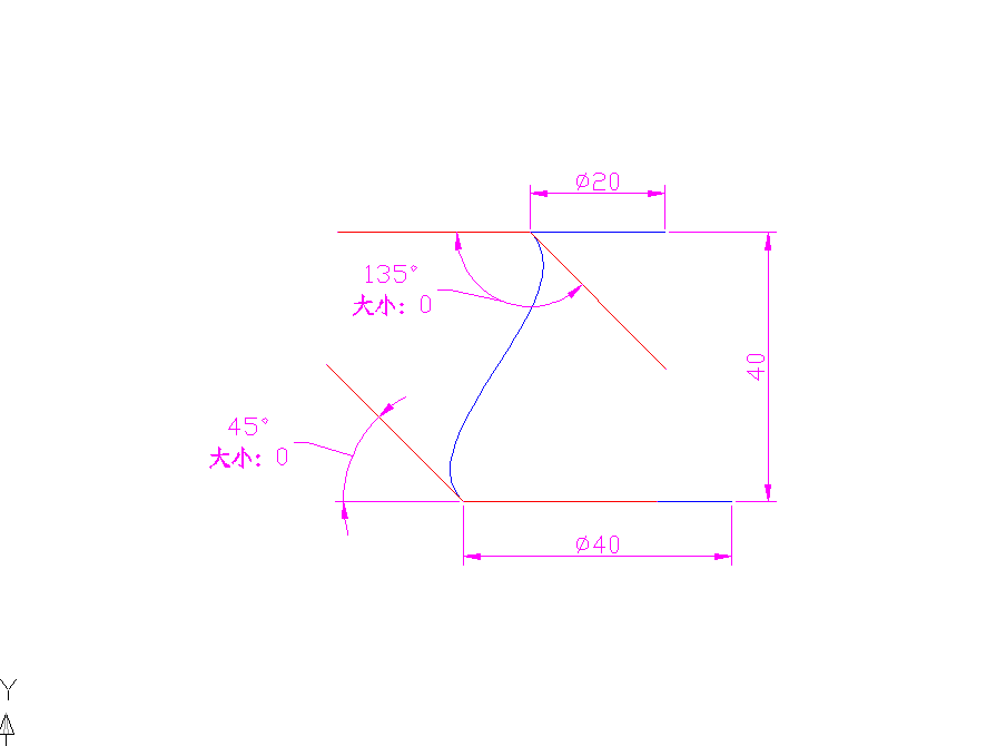

发表于 2009-3-14 06:27:09 | 显示全部楼层 来自: 中国
2 p) J" v5 D* [8 b幅值大小与两截面中心距相同。
' F. d; K% f) k% z3 v% \# ?6 _% v5 H- f9 q& y) {5 @  D
Untitled-1_2.gif % P) M+ s# ?3 Q1 M8 X
幅值大小采用默认值“0”,图形与上图一样: F$ |1 t5 u. q. \# x8 ^/ J+ H
/ k/ n% i+ ?1 ]! n9 V( U# z Untitled-1_3.gif - D: w6 u& O+ L- K# l
幅值大小为1000,曲线边与截面相交处的曲率半径很大
2 x& R( |3 [' ]6 l" ]; `( x3 ^$ E6 i  f/ q% W# ?! T+ Z
# s( _0 n; j" S. Y; y1 B幅值大小为0.001(接近真实的0),曲线边与截面相交处的曲率半径很小,图形接近直纹
wang2003 + 5 技术讨论
