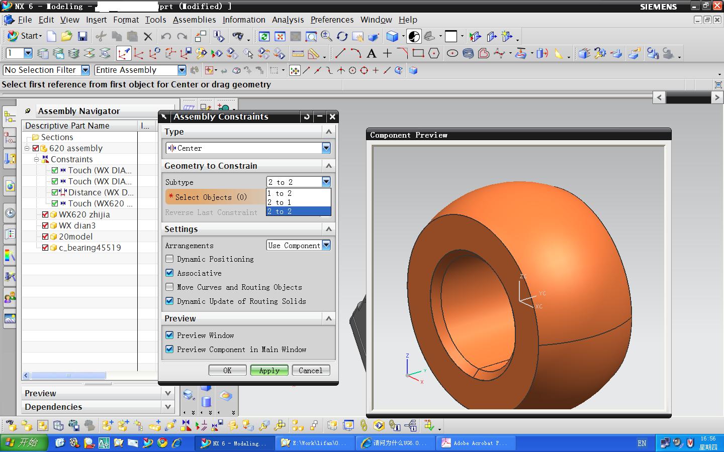

我的中心对齐约束里没有:1 to 1选项,如附图:

那里本来就没有1to1。1to1的功能是用另一个功能完成的。给你看段视频你就都会用了!" |5 B6 d9 d) K  [# n

拿要看你的建模要求了,如果只是简单的积木式的装配是可以的,但如果你做机械设计的话还是用约束吧,不然你修改一个小小的零件就得重新装配!再说用约束一点也不比重定位麻烦呀!
