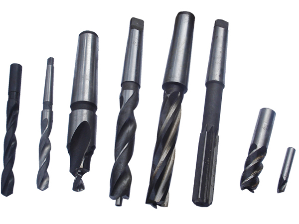

初出茅庐的朋友可能和我有一样的疑惑,就是,钻头和铣刀太像了,今天我去车间和工人师傅们聊天,终于分清了两者。但我还是想听听大家的说法,就是铣刀和钻头根本的区别是什么呢?大家都来讨论讨论,说说自己的观点!
发表于 2009-3-13 11:24:29 | 显示全部楼层 来自: 中国山西太原
看一下下面的图片,最左边的两个是钻头,一个是直柄另一个是锥柄。最右边的是铣刀,一个是直柄立铣刀,另一个是键槽铣刀。钻头只有两个主切削刃,立铣刀则有三个及多个,键槽铣刀也只有两个切削刃,但较短。图片中还有其它刀具,也可分辨一下。
发表于 2009-3-13 11:39:01 | 显示全部楼层 来自: 中国山东聊城
圆柱铣刀和钻头 0 C! G5 k' ]4 J- {- r4 {
钻头多是两刃,有顶角尖角; . w% ]7 K  k7 w2 H
键铣多是两刃,有端齿相比是平的头;
8 V) @" G* c" Q0 [4 ?8 R. [3 D立铣多是三刃的,端齿是平头的。

铣刀和钻头加工方式不同,钻头主要是快速的在胚料上钻孔和扩孔,钻头组成部分:两条深螺旋槽,一个横刃,两个刀刃可随时手工刃磨;铣刀的规格很多,主要是在已有的孔上扩展加工,面、台、槽的加工,与钻头最的的区别是不能手工刃磨,一般多用工具磨床磨削成形。

发表于 2009-3-15 10:41:40 | 显示全部楼层 来自: 中国广东广州
图中从左数起,第一、第二支是普通钻头;3 l$ _( O, Y' j* `# A! f& u
       第三支为成型钻头(可以说是专用钻头);
5 W; z3 f, g4 y) l2 J% n       第四支为沉孔扩孔钻(目的是坚固螺钉上紧后,螺钉头可与板面平或下沉)0 s1 z* _% q3 S9 S) ^: S
       第五支为普通扩孔钻头;3 L# T+ D% ^% J$ J( O
       第六支为铰刀;
6 _! c8 J1 e$ x) W       第七支(三刃)、八支(二刃)铣刀。6 p! w5 {% f/ f8 c$ c+ D
钻头与铣刀的区别在于每条刃的几何角度及作用,如钻头切削刃是在最前面,只能作轴向进给切削,两侧的棱边只有轴向偏角(微不的倒锥,钻头直径1~6时,每100mm内减小量为0.03~0.08)而没有径向后角,因此不能作径向(横向)进给。
7 m" V! ]# p* A而铣刀的刀刃上基本有轴向后角和径向后角,所以能作轴向进给和径向(横向)进给。- M4 ?2 v3 s2 V6 O: [5 h) c
以上所言,属于个人见解,敬请大家探讨。谢谢!

发表于 2009-3-15 21:36:04 | 显示全部楼层 来自: 中国山东济南
钻头是尖的,铣刀是平头的,铣刀无法进行纵向进给。钻头可以磨成铣刀,但铣刀好像无法磨成钻头,哈哈,很好区别啊。
发表于 2009-3-15 22:01:57 | 显示全部楼层 来自: 中国河北廊坊
钻头一般只能轴向进给切削,主切削刃在端部,副切削刃(刃带)不起切削作用,只起导向作用,所以后角为0度。/ K  X- U. y5 F
铣刀既能轴向进给切削,也能径向进给切削,并且,径向进给切削才是它的主要工作,所以,它的刃带后角为正值,是经过磨削加工的,这是铣刀和钻头最主要的区别。

发表于 2009-3-22 23:43:48 | 显示全部楼层 来自: 中国江西九江
如果柄部是莫氏的,最好区别:钻头带扁尾,铣刀没有扁尾. a- N' V* c, ~5 r$ S

发表于 2009-3-22 23:45:15 | 显示全部楼层 来自: 中国江西九江
键槽铣刀和麻花钻有点相似,仔细观察不难区分.
3 H# V' d3 B$ U/ H. `; h键槽铣刀很短,外园的两条刀刃有后角,能起切削作用,两条刀刃相交于一点几乎没有横刃,它只有整数尺寸. 1 Z. D9 n: z  Z4 L5 B3 Q
麻花钻比较长,外园的两条刃带没有后角,只起减少摩擦的作用,两条刀刃不相交于一点,有一段横刃,它每0.
6 J1 `7 n4 J, F0 _/ q- T1毫米一级,有许多尺寸.
( h$ Q; E2 S" f7 k5 B3 y% T2 S" O, u$ V* ]立铣刀也很短,有三条以上刀刃,比较容易区分.

发表于 2009-4-10 10:14:29 | 显示全部楼层 来自: 中国北京
图中从左边看,第1、第2个是普通钻头;
. _0 m/ x4 \" M$ A/ Q; C* [       第3个是成型钻头(可以说是专用钻头);
, Q/ ~, W1 P" o4 @1 v& {5 c" q       第4个是沉孔扩孔钻
# \, p" i* |# i. P2 n$ G. v       第5个是普通扩孔钻头;
# F3 \* b7 e; w; i9 G- u       第6个是铰刀;  c; `; [7 j! |* R: B! e' w  e: N
       第7个是(三刃)铣刀、
3 x( h. v6 T- S. g3 m: b. b! I0 N              第8个是(二刃)铣刀。

发表于 2009-9-29 09:38:21 | 显示全部楼层 来自: 中国上海
看了上面的帖子,觉着还是要说一下.首先钻头是钻孔刃具,它的切削刃在顶端、有二个刀刃组成,由于钻孔时所需的进刀方向仅为轴向方向无需径向进刀,同时为了能钻出直线的较圆的孔,它需要对刃具的某些自由度加以限止,因此它的侧刃(螺旋刃)不加工切向后角,由于侧刃无切向后角因此不具备切削性能,因此将其称之谓导向刃.而铣刀则即有轴向的切削能为同时也具有(更多的)径向切削削能刀,因此它的侧刃(螺旋刃)必须加工切向后角.这是根本的区别.至于其它方面都是针对特定条件可更改的.如钻头也可修磨成无横刃的,可改善进刀阻力和切削热但初钻时的寻心定位可能要差一些,这就看刃磨技巧了.
