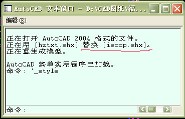

发表于 2009-3-13 08:09:34 | 显示全部楼层 来自: 中国江苏无锡
首先你在打开时先指定一种替换字体,等文件完全打开后,按F2调出AutoCAD文本窗口,从中你可以找到被替换的字体名;
3 @5 S- X6 p7 `! i4 z, X' w* f 字体1.jpg 0 @- A8 h1 ~. C

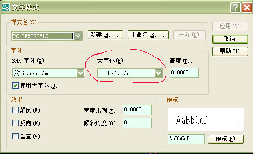

然后再打开“文字样式”对话框,在这里可以看到文件所用的原来的大字体名;6 P7 u; Z6 S+ U
