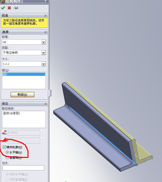

没用2007,2009里可以这样:
' \  D) A2 l5 ?/ i3 N) v5 J' a( h1 l 2.JPG
发表于 2009-3-13 09:52:15 | 显示全部楼层 来自: 中国广东佛山
07版本不行的,看来楼主如果是专业做结构件的只能用09的.2 t! V& J1 ?, \: j
要不就07只能分开来了
