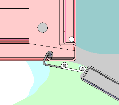

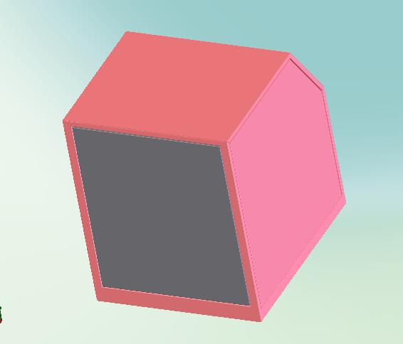

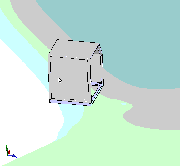

这是一普通的机柜,但现在需要门在打开后能够旋转270度,即能与侧壁贴合。请问用哪种铰链能达到这个功能?谢谢各位!

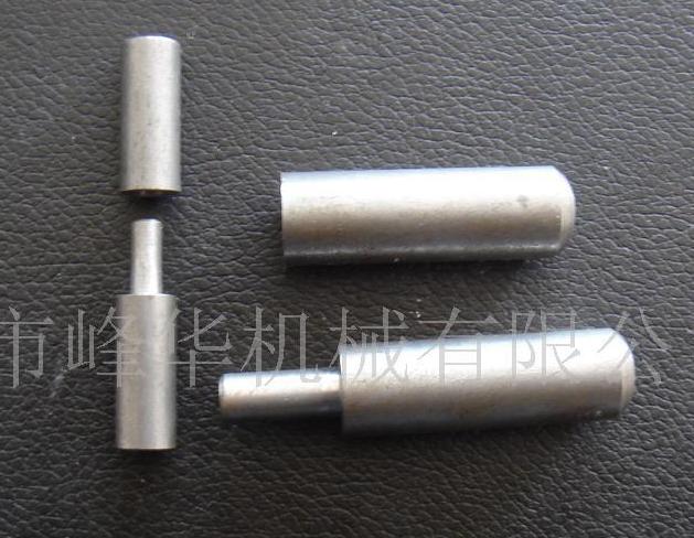

发表于 2009-3-13 10:32:36 | 显示全部楼层 来自: 中国山西太原

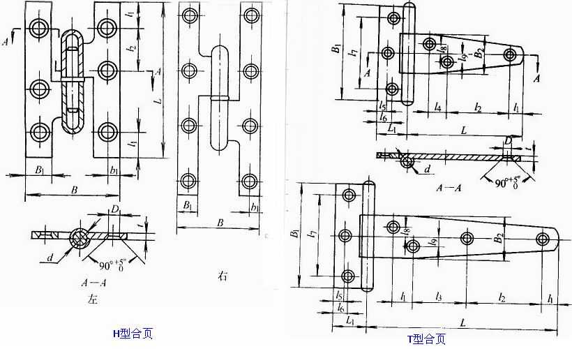

可用H型合页(QB/T3877-1999)或T型合页(QB/T3878-1999),见下图,呈90°贴在外面安装,可开270°贴在柜壁上。

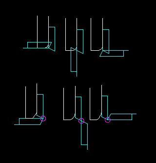

发表于 2009-3-13 10:47:02 | 显示全部楼层 来自: 中国上海
什么样的铰链不重要,一般都能满足要求的,关键是旋转轴一定要超出边缘(不能缩到里面),还有就是安装方向不能搞错,否则就只能旋转90度了。

发表于 2009-3-13 11:14:43 | 显示全部楼层 来自: 中国上海
原帖由 pss0902 于 2009-3-13 10:47 发表 http://www.3dportal.cn/discuz/images/common/back.gif, F) `( F2 G) k7 H" u- E+ U: ]
7 j# u1 k4 Z$ n8 s+ x' w$ O" x2 i9 U' G7 p
对对对,像楼主图中所示的,门在框里面,如果铰链装在门和框之间的话,最多只能开180°,应该把铰链装在箱子侧面。普通的合页,也是能开合360°的。

 楼主| 发表于 2009-3-13 14:22:16 | 显示全部楼层 来自: 中国四川成都
非常感谢大家的热情,看到很多朋友帮忙,但是仍然没有解决问题,各位都把问题简单化了,有些朋友的方法其实只旋转了180度,并没有旋转270度,我们想象中很容易,但其实不然。
7 ]% [0 }" t# C: w9 l我的观点是:
0 R, t  S: h7 t4 T! E8 F    1.如果是内门(图一),应该没有办法旋转270度(即与右侧壁贴合或者平行),当然如果非要实现这以结构,可以做铰链结构,但是那样就会占用机柜里面一部分空间,而且铰链多了后,门旋转起来并不容易,最少得三个铰链才能实现,但这样似乎太浪费了,好比大炮打蚊子。
, M5 L* @9 S3 Z4 X2 R/ f) Z3 ]    2.如果是外门,用普通铰链(如合页)方向好像不对,如图中的边。4 s' @  h; g2 r! R3 }, |3 l1 `* M; Q
敬请大家指教,谢谢!

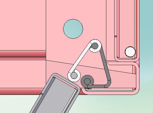

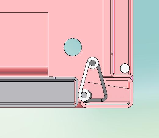

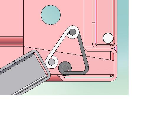

发表于 2009-3-13 15:29:31 | 显示全部楼层 来自: 中国江苏常州
看看下面的运动简图3 @% \8 ]( V2 l' J7 ^% U
你有什么感想???????????
虎强 + 3 技术讨论

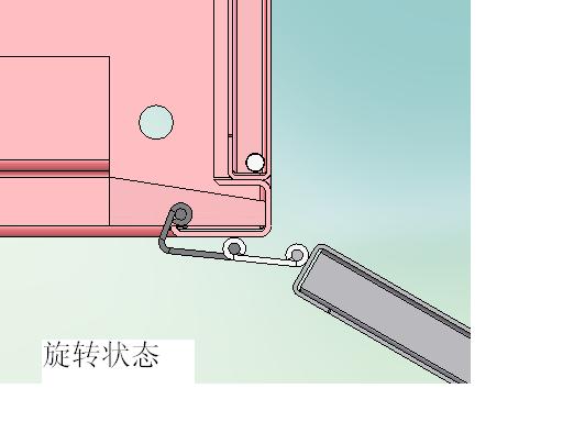

发表于 2009-3-16 09:30:29 | 显示全部楼层 来自: 中国吉林吉林市
原帖由 寂静天花板 于 2009-3-13 16:57 发表 http://www.3dportal.cn/discuz/images/common/back.gif6 |+ f3 W5 X2 l/ q0 t
此结构必符合楼主需要。
$ w2 |& C* V$ ^/ W# g那门也关不严啊。按图比例也转不开,干涉吧

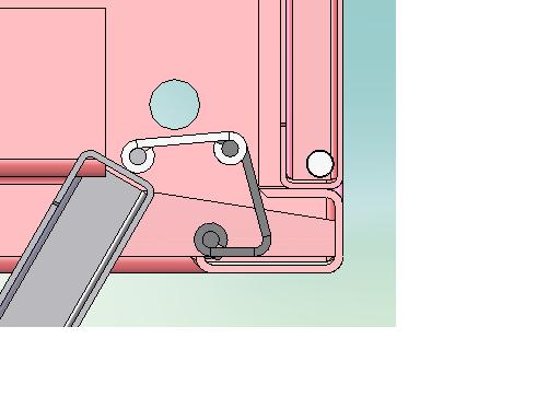

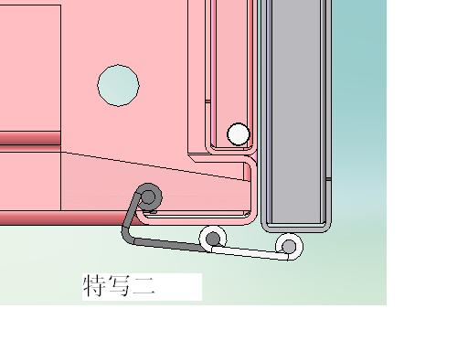

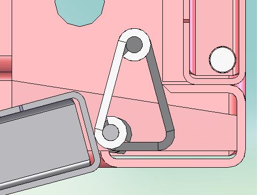

 楼主| 发表于 2009-3-16 10:03:31 | 显示全部楼层 来自: 中国四川成都
) B" p- b2 S, @  Y) J7 U  r- s此结构必符合楼主需要。
; s( m1 b% k6 O: f+ j* J
8 r& f" b" k9 y! I4 [: R& a
首先感谢你的帮助,您的思路很好,但是似乎又出现了一个新问题,由于机柜是钣金件,那么固定这旋转轴就没有那么省事了,对吗?
  }1 _8 o6 i: r+ a! E; \恳请大家指教,谢谢!

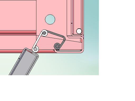

发表于 2009-3-16 10:17:07 | 显示全部楼层 来自: 中国辽宁营口
发表于 2009-3-16 10:18:45 | 显示全部楼层 来自: 中国辽宁营口
发表于 2009-3-16 14:46:08 | 显示全部楼层 来自: 中国重庆
回复 18# 寂静天花板 的帖子
个人认为楼上可能会有死点3 U& @6 d$ ]; F# D. q- x
转动不到. Z- |1 k+ m- m* H7 |  L. h
) J3 T& Z* L4 L4 ]! z2 G/ i[ 本帖最后由 虎强 于 2009-3-16 15:19 编辑 ]

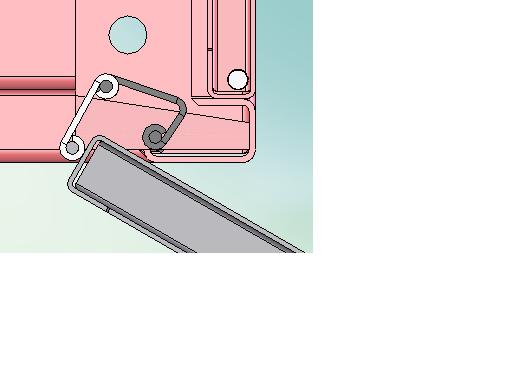

发表于 2009-3-16 15:30:20 | 显示全部楼层 来自: 中国辽宁营口

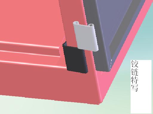

 楼主| 发表于 2009-4-3 11:31:12 | 显示全部楼层 来自: 中国四川成都
感谢大家的热情,这段时间忙点其他的,把这事给耽误了。现将问题一一阐述,请大家指教!
" X$ \/ }' I) Q+ F1 \; W
1.寂静天花板兄:示意模型,你要是看懂了结构,具体设计时完全可以在保证设计需求的情况下自由调整 ,你该不会是第一次做设计,完全没有经验吧。
2 J2 I2 i/ m; W, p6 I# z, x! T答:寂静兄说得对,我刚转行不久,以前是做汽车检具的,现转行做结构,这个机柜是一台设备上的一 个部件。以后还请多指教!
1 v5 V' @, x" [) X3 S, X2.eastlakewater兄:这个简单啊,你的门里面做个销轴,竖直的,柜子上有上下两个套,这个360都可以啊,但是你的这个柜子不能用方管,干涉的,在门转弯处做车R圆弧的,门里面也是R圆弧的,这个就没有问题了。 答:柜子是钣金件,所以没有用方管,两边的边框都是一块板折弯成的,所以更谈不上车床。另外,请问,机柜的门应该都不能转360吧,如果能,那机柜到哪儿去了?
& ?. c+ ~+ t# t8 Y/ c( I' a3.gaoyns兄:可用H型合页(QB/T3877-1999)或T型合页(QB/T3878-1999),见下图,呈90°贴在外面安装,可开270°贴在柜壁上。 . A/ p& b& ~2 C' F/ }1 P9 P
答:为使机柜更美观,一般不用外铰链,所以您说的两种合页,而且实际是转不到270的。
( ~, g' S" A* w2 {4.ps0902兄:什么样的铰链不重要,一般都能满足要求的,关键是旋转轴一定要超出边缘(不能缩到里面),还有就是安装方向不能搞错,否则就只能旋转90度了。
8 N, [# G2 L: ^0 j% h: W& P* r答:如果旋转轴能装在外面,凸出机柜(不美观),这也就不是问题了。 3 J3 z- ?) j( ^2 B
5.lhf99兄:对对对,像楼主图中所示的,门在框里面,如果铰链装在门和框之间的话,最多只能开180° ,应该把铰链装在箱子侧面。普通的合页,也是能开合360°的。
3 r* v: P. u, N3 U9 V答:同ps0902兄。其他同样的问题我就不一一复述了。  F" `, X$ W6 P3 [

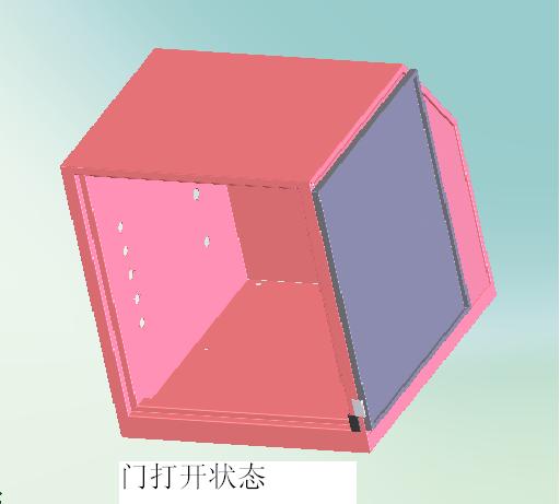

现将我目前的铰链帖出来,请大家指教!
