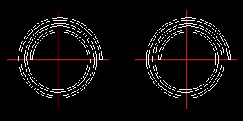

发表于 2009-3-13 13:59:17 | 显示全部楼层 来自: 中国上海
小弟用两种方法各画一个这种弹簧供楼主参考。8 e8 o& j) T' i# _6 O6 P) F
左边的是用三维软件做模型,再转化为二维图,比较接近弹簧的真实形状;
5 c6 a# l2 Q9 K! Z右边的是用几段圆弧近似表示涡状线的,和弹簧的真实形状有点差异。
