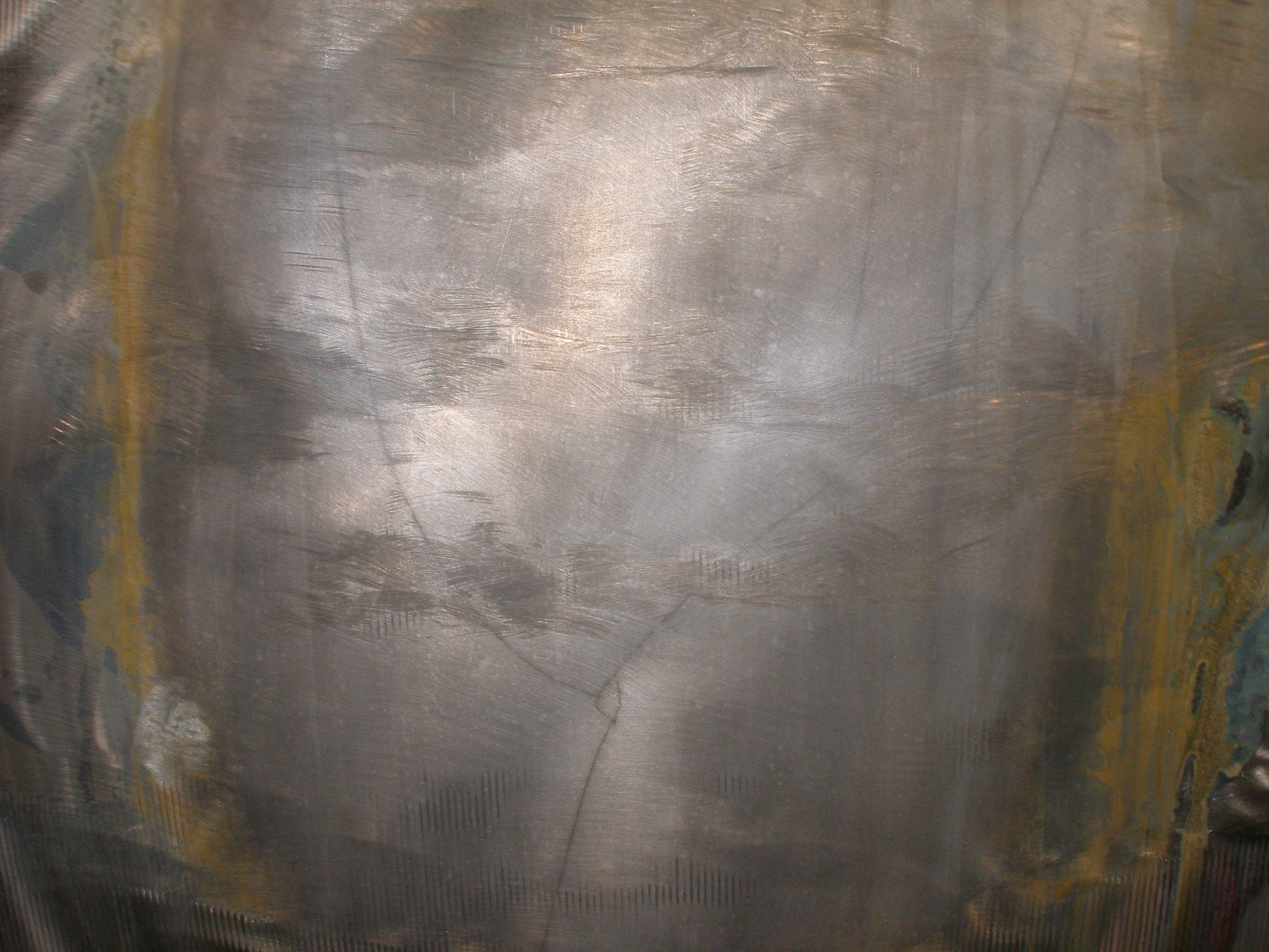

[求助] 裂纹问题
发表于 2009-3-13 12:31:07 | 显示全部楼层 |阅读模式 来自: 中国浙江
钢材在调质时出现了许多裂纹是什么原因,如何防止它再次发生?

发表于 2009-4-1 14:44:22 | 显示全部楼层 来自: 中国上海
材质:50CrNiMo   - ^; l2 a1 ~" Q! q
探伤缺陷
( Y; I: {7 Z1 d2 g& x6 ]& D# z' ~1 e: Z" x7 Y9 V; e" f1 _
请问这是什么裂纹,怎么区分的!!
发表于 2009-4-1 21:49:50 | 显示全部楼层 来自: 中国浙江杭州
材质有很大的关系,再有调质温度是不是过高了
发表于 2009-4-1 22:36:47 | 显示全部楼层 来自: 中国山西晋中
如果原来没有的话,应该是温度太高了
发表于 2009-4-2 08:03:34 | 显示全部楼层 来自: 中国浙江舟山
像这种现现与淬火温度和淬火介质、冷却性能都有较大的关系,淬火温度要与相应的淬火介质匹配
发表于 2009-4-2 09:05:14 | 显示全部楼层 来自: 中国浙江温州
从裂纹来看,在淬火区就发生裂纹了,应在淬火前想一下办法
