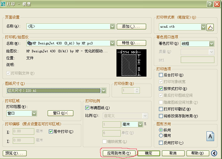

发表于 2009-3-13 15:26:50 | 显示全部楼层 来自: 中国江苏无锡
对于已有的文件,可以进入打印对话框,设置好所有参数后点一下“应用到布局”按钮,再按“确定”按钮进行出图或按“取消”按钮退出对话框后存盘,则下次再要打印时只要点“确定”按钮就可以根据此次的设置进行打印了。8 S: B8 l2 s/ H, M( x
对于新建文件,你可以在模板文件里设置好打印设置后保存,则下次用这个模板新建的文件就都已设置好打印选项了。

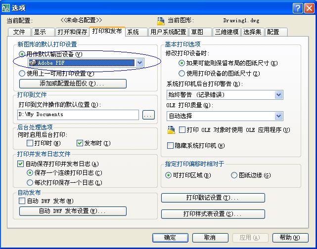

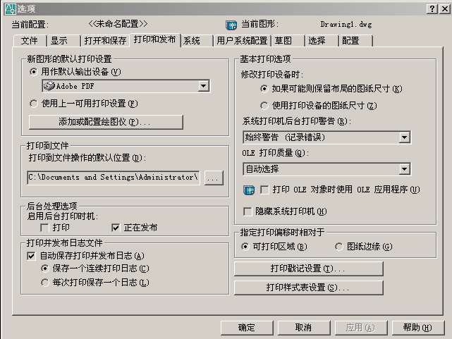

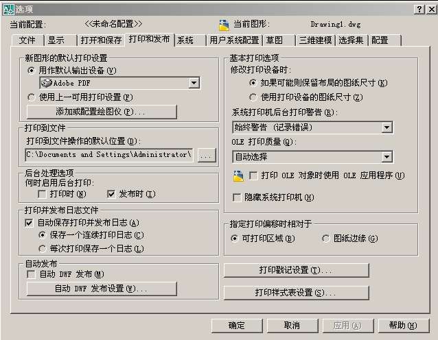

发表于 2009-3-16 15:31:30 | 显示全部楼层 来自: 中国浙江宁波
命令:OP,回车
+ P, p4 D' Q8 @' ]按下图设置打印时的默认打印机;
唐昕晨 + 5 应助

发表于 2009-3-16 19:07:36 | 显示全部楼层 来自: 中国河南郑州
原帖由 sealive_leafage 于 2009-3-16 15:31 发表 http://www.3dportal.cn/discuz/images/common/back.gif; w7 `0 i0 b* P1 R
命令:OP,回车; q5 L" C. ?% q* J* K  d! d
按下图设置打印时的默认打印机;
: A* \0 X' v9 ~8 ^4 U8 j
8 k- O: t- E& }- M' p几台机器试了多个版本,都是那么设置的,也保存到默认模板内了,重启CAD后,选项内显示的也是,可打印内还是显示的“无”。

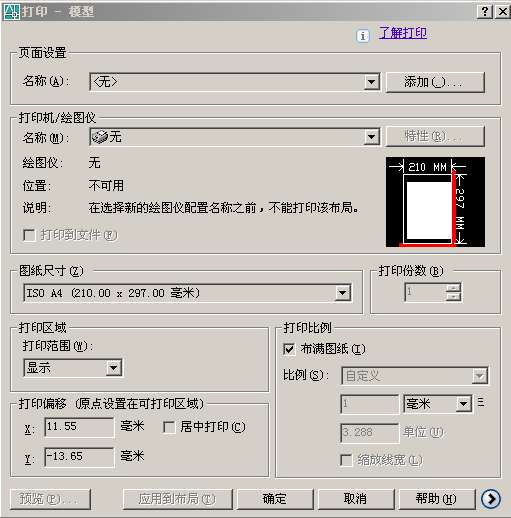

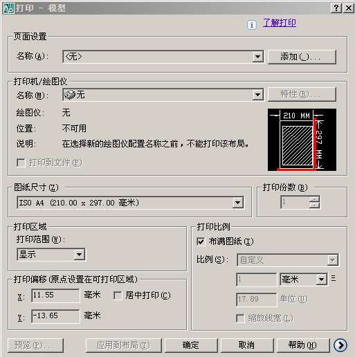

发表于 2009-3-16 21:38:21 | 显示全部楼层 来自: 中国河南郑州
惨啊 我的就是这样呀。。
/ U3 h( E( e1 p1 {. J! D' Q截图——CAD2006(刚启动,未执行其它操作)先“选项”后“打印”:* x3 ?6 S; ~. \8 u4 k9 F( n
5.JPG 2 d3 s. a( |8 Q( p2 n1 V! g6 R
! W  t6 D/ j0 x. U0 a& _* o  J
+ {6 E- b6 Y' ACAD2008(刚启动,未执行其它操作)先“选项”后“打印”:4 ?4 ~. J% T7 `1 W4 j2 U7 Y/ B
7.JPG 0 [1 f+ _6 }0 A5 S

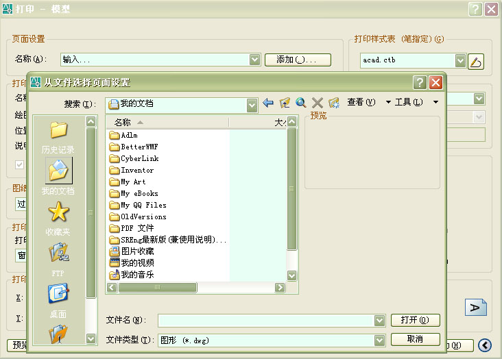

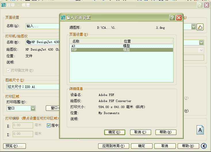

发表于 2009-3-21 21:47:10 | 显示全部楼层 来自: 中国江苏无锡
原帖由 wfxzw 于 2009-3-18 15:37 发表 http://www.3dportal.cn/discuz/images/common/back.gif
" Z& I5 ~4 |5 a. g% h. b我的情况跟wang2003相同,之前在设置时也跟8楼说的相同,但设置好后打印机默认还是“无”
- X& u" R8 Y. B: z+ @( N; |; G

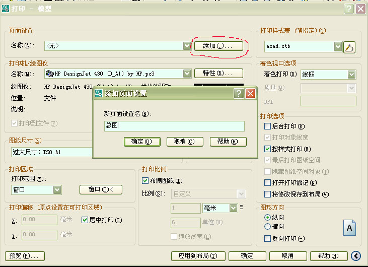

4楼的方法你试了吗?我可是一直这样做的。: L7 ], y  q  ~! n. @( d
1.调出打印对话框,设置好所有参数后点击“应用到布局”按钮;
2 \8 f$ q/ @& Y" m3 L 打印1.jpg + j. p# U. z, I5 Q
2.或点击"添加"按钮将页面设置进行保存;2 F# V, _4 C/ U) Y& B$ x$ y' I
; Y5 P1 Q6 G3 x; \; ?* _4 I3.如果当前文件的页面设置与其他文件相同,可以选择"输入"将其他文件的页面设置应用到当前文件;  Z* a) v7 B& g0 H4 Z9 A
* E8 K* a6 [3 I& g: @6 q6 s8 y" P& z0 P+ S
打印4.jpg 3 ?* b  V5 E: p1 a% t' ]+ l
4.最后按“确定”按钮进行出图或按“取消”按钮退出对话框,将当前文件保存一下(此步骤千万不可少)。下次再打开该文件进行打印时,你会发现只要直接进行打印或选择一个页面设置进行打印就可以了。

发表于 2009-11-17 15:25:12 | 显示全部楼层 来自: 挪威
回复 1# wfxzw 的帖子
14楼的正解. AUTOCAD 程序打开时不会装入系统打印机设置, 这样是为了方便打开不同的图纸采用不同的打印机设置!7 d+ y/ s2 Z2 \
/ U5 B! r+ y! p, Q
你打印的时候看到无..你必须设置好后直接打印一次或者点应用到布局, 下次再打印的时候,如果应用相同的设置,只需要点页面设置右侧的下拉按钮,选择上一次用的设置或打印过的图纸的名称..就会使用上次一样的打印机.0 }7 I2 P, z* x' I1 D& e
- W( i9 d6 S% B或者在选项>打印和发布里选择: 使用上一可用设置. 那么每次设置好并打印过一次后, 下次每次打印..AUTOCAD会自动应用上一次的设置.
