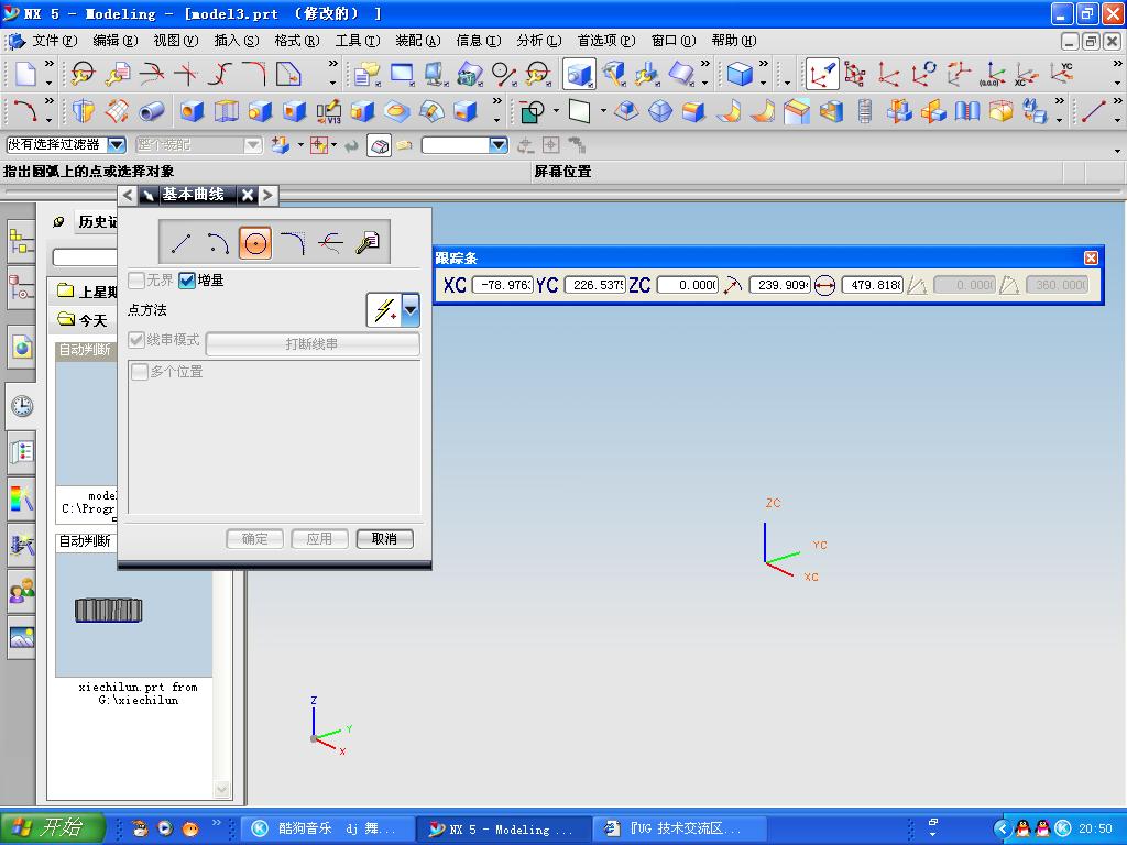

[已解决] UG5.0这个圆怎么做不起来

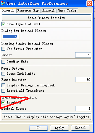

: K' h) D. i+ {' G2 L4.0 也是这样 你要到首选项----用户介面 ---把跟踪勾 去掉
