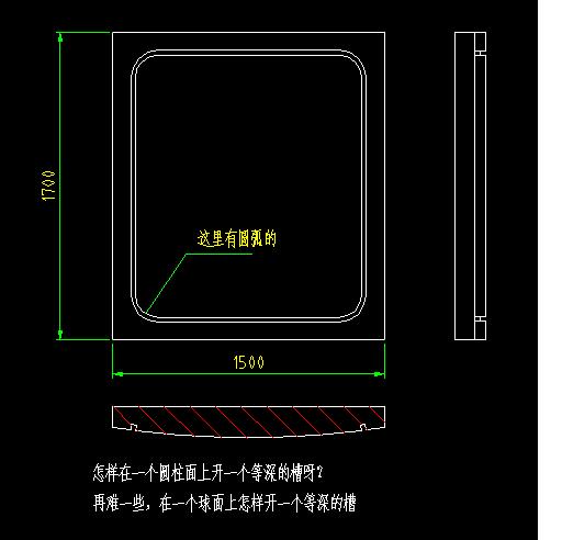

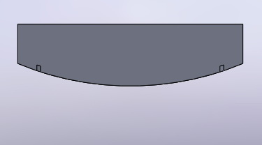

怎样在一个圆柱面上开一个等深的槽呀?; n/ E, a7 H! M
再难一些,在一个球面上怎样开一个等深的槽8 }% \8 d, ~0 L0 d
不知各位大侠是否有高招,草图可以表现出来,实体就比较难了。

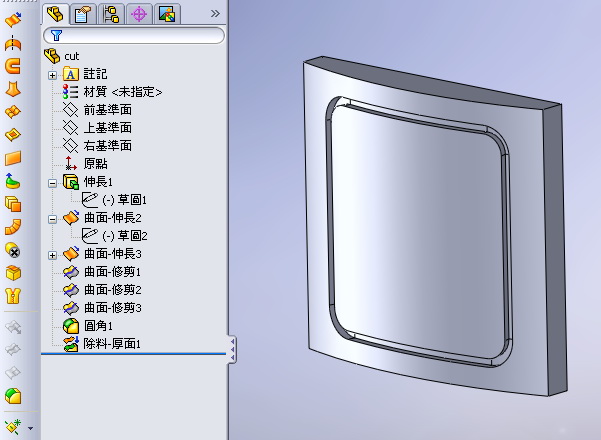

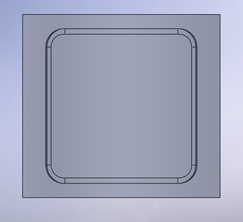

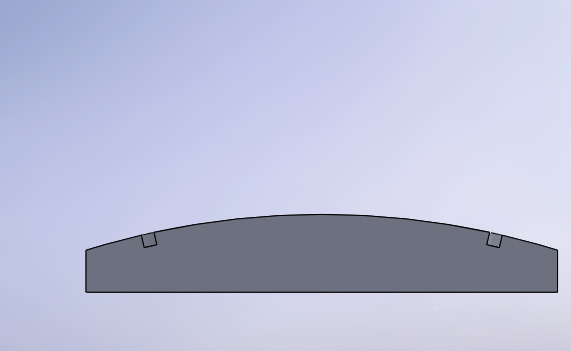

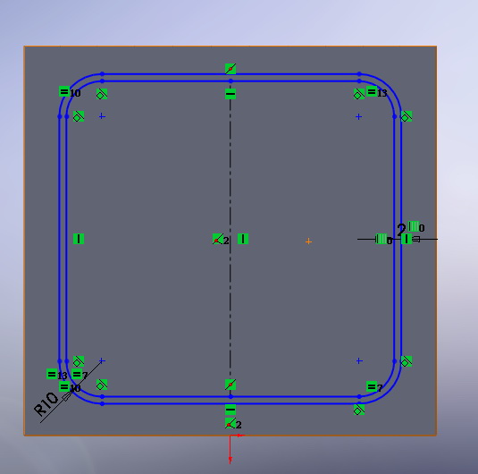

发表于 2009-3-14 21:54:25 | 显示全部楼层 来自: 中国台湾
如此這般即可" Z) c% M5 A) \3 H
s1.jpg 0 z- \+ t/ H" f8 q
0 B( ?! Q: |$ z# I s3.jpg 5 J7 V  ~: A' a- I0 G

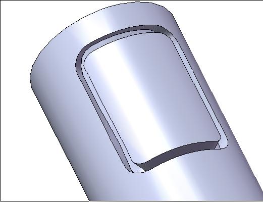

发表于 2009-3-15 11:06:50 | 显示全部楼层 来自: 中国广东广州
原帖由 寂静天花板 于 2009-3-15 09:50 发表 http://www.3dportal.cn/discuz/images/common/back.gif7 |/ R, B0 ]: f; g- V3 C
严格说大师做的还是与楼主要求的有差距,请看圈中切槽方向。
& ?% ~+ b5 N" \: p3 B- B! \
/ G  h+ w+ E% D( m' h. V5 X" F: \用包覆命令就能达到楼主的效果。

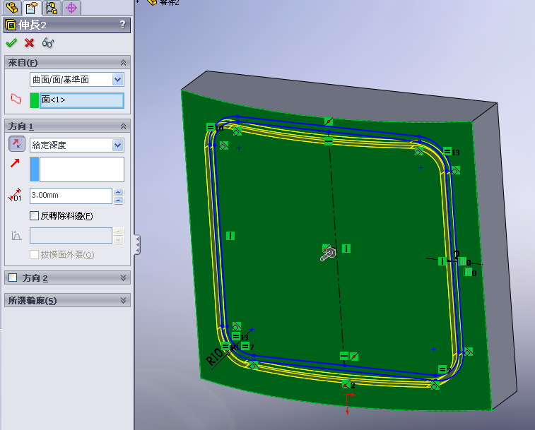

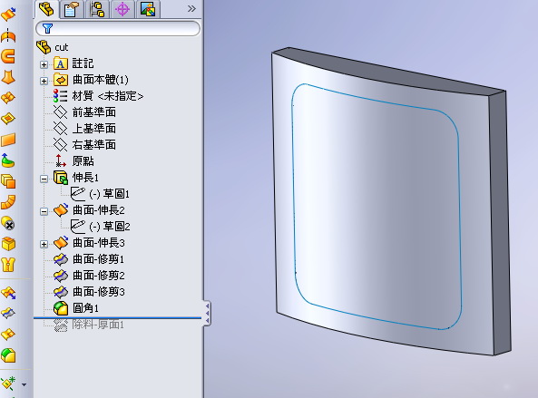

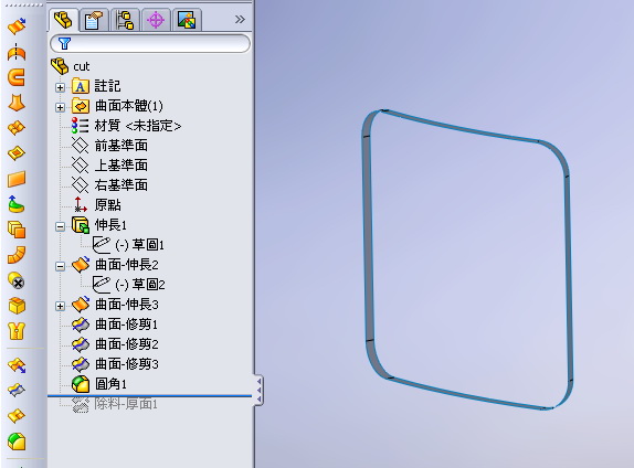

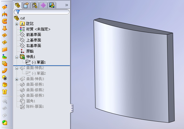

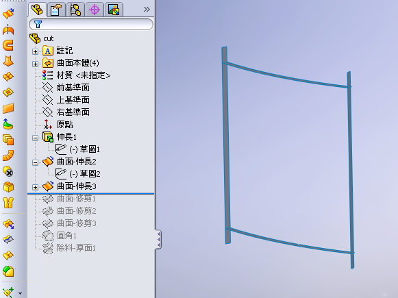

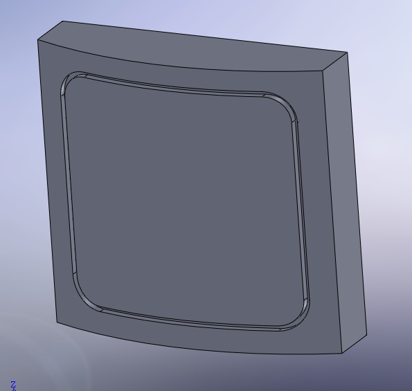

发表于 2009-3-15 11:19:06 | 显示全部楼层 来自: 中国台湾
用曲面的方法
7 F% j+ K( X0 W g1.jpg ; z9 [& ^. M- b! n- a
3 \( E4 c% |+ b0 y2 F' ]/ V g3.jpg ' F4 ?9 M: M7 S2 t- E. `- j
g4.jpg ; m* C% b- Q; d1 I- `) a
g6.jpg : l0 v4 l) S/ L% T$ @
  C0 u9 w* g; F/ J8 @; j) L; | g5.jpg
