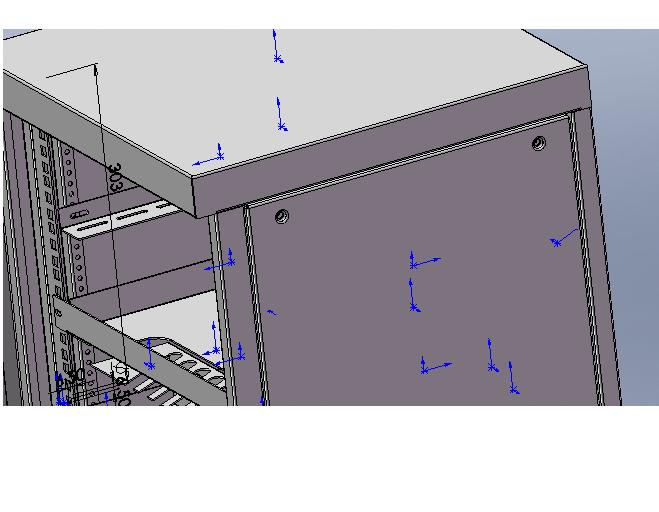

我做好的长配图中为什么有很多的坐标,怎么删除啊?
发表于 2009-3-14 13:15:06 | 显示全部楼层 来自: 中国浙江杭州
这个是装配体各零件的坐标,用隐藏,里面有个坐标的,那个命令不要选中就看不见了。要不就每个零件单独隐藏坐标。我也是菜的,试试吧。

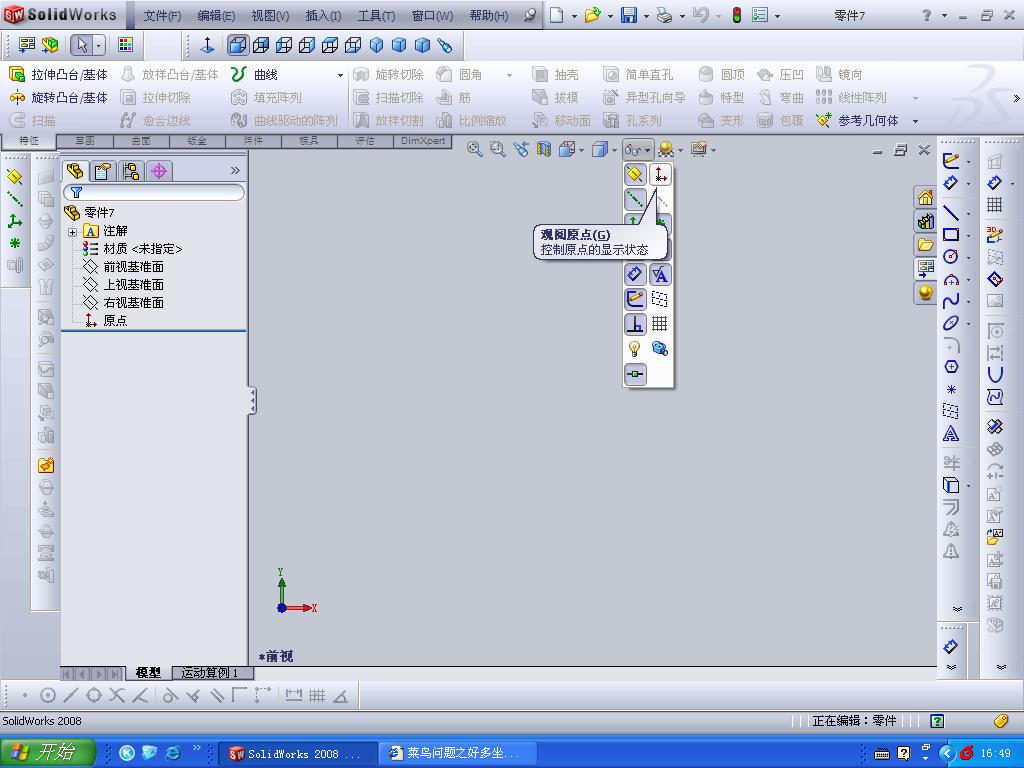

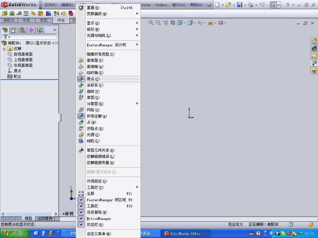

发表于 2009-3-14 14:13:57 | 显示全部楼层 来自: 中国广东东莞
视图------原点
# K# Q7 N" t. g就没有了# P3 X) A: j; H. A: J
01.jpg ( S0 G: a2 ~! C3 ^" Z7 X8 I1 K
4 g3 G- N0 S9 S/ [[ 本帖最后由 jimmy8005 于 2009-3-14 14:15 编辑 ]

直接隐藏了``!

不错不错!就是在视图中隐藏的,还有其它的像临时轴等,也是如此!
