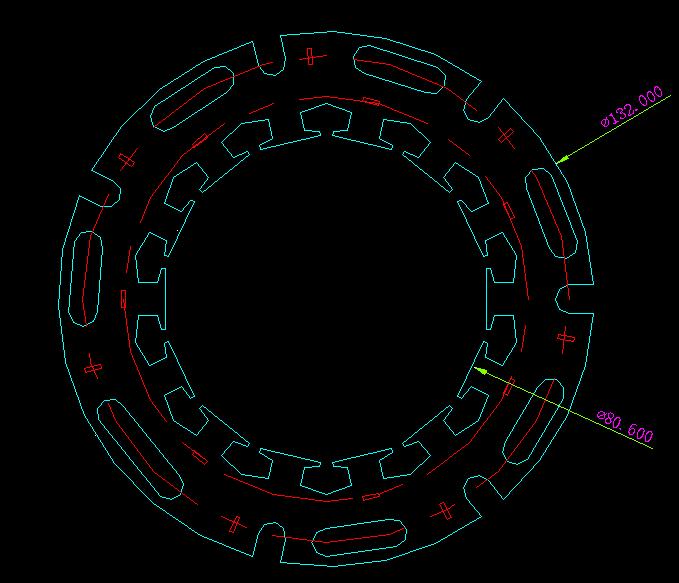

定转子模具产品冲出来变形,产品132,中孔圆度要求0.02以内,同心度0.05以内。平行度0.05以内。听说下面加油缸顶着冲,不知道那位高手做过,介绍介绍一下经验。 132定子.jpg

加油缸顶着冲实际是为了加大预压力。现在很多冲床本身都带有可调压的气压缸脱料装置,应该可以满足加大预压力的要求。% c! k, j8 E: b2 S
lz说明的产品精度要求并不算高;因此主要还是要依靠模具的加工、装配及产品的定位精度;在此基础上在综合考虑其它原因。

加油缸顶着冲主要用在转子落料上,这个方案在国外是有专利保护的,冲床上要加辅助油路和机构;定子可以不用,调整下收紧量

中孔圆度要求0.02以内,模具零件制造精度保证,同心度0.05以内,将冲内孔与冲外圆工序排在前后序,并于两序均加导正保证。平行度0.05以内,可调压的气压缸加大预压力,及模具相关零件的制造精度保证。

我想说一下,你这个件的平面度不需要这样高,因为定转子是很多片组合在一起用液压机压合的---我的愚见

1、中孔圆度要求0.02以内$ R$ F/ ^$ B+ N8 Z
2、同心度0.05以内。平行度0.05以内# |5 m0 ~2 i' q
3、听说下面加油缸顶着冲
# [* I; N, u" d  d9 S  x我是专业做电机铁芯和冲片的公司:********股份有限公司,
5 y$ J& f5 F, `, v0 Y6 ~第1条说明:中孔圆度和同轴度的关系不大,两者是不同的概念,圆度主要由模具零件制造精度保证(模具的表面粗糙度和圆度)0 ^& ]; a3 E  p* X/ Y' b4 S
第2条说明:同心度即是同轴度,若是同一道工序中加工出,这个极易制造,但分开工序冲压,那么冲片的定位必须非常精确。平行度也是由模具零件制造精度保证。! x% R  T3 ?0 F' H9 }, T5 t
第3条说明:加油缸顶,只是增加预压力,减少冲片在凸模进入时或脱出时对冲片的拉伸,对冲片的平整度有一定的影响。
2 r" a; E8 Z% S6 D7 E7 s最重要的是一点,大家容易忽略的是冲压材料本身的冲裁变形,应力释放,前期我们遇到类似的问题(风电产品):∮200(+0.046/0)圆度0.029;∮590H8圆度0.05;∮687(+0.2/0)圆度0.05;对于冲制后的冲片变形,使用3D测量排除异点后合格,但使用影像仪或扫描仪均不合格,进程进入僵局,对于国内矽钢厂产的矽钢片,不同厂家的不同,不同炉号的不同,可谓千变万化;最终与客户达成共识:以模具的3D检测结果为依据(模具由客户3D检测)( X: f8 b! R, a4 F$ u" U

谢谢大家的宝贵意见。现在就是人家需要同心度也需要圆度还要保证平面度。三者不能缺一。问题就是跟6楼说的一样,人家老用投影仪投影,说不行。还有就是装机,也说不行。说实在的我们做的东西还是有差距。看了人家的样板就是做得好。因为产品要求自扣,要不做复合模就好保证同心度和圆度。不知道6楼的兄弟你们是怎么保证这些尺寸的呢?是否愿意交流一下?你们是什么公司?也许我还有机会找你们开模呢。
