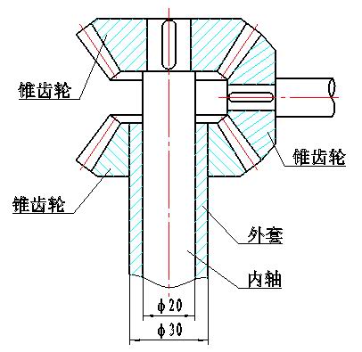

谁能告诉,通过什么机构,让它实现外筒正转,内筒反转,从而实现倒扣,大家帮帮我啊,谢谢了啊

星型轮系(齿轮),试试行不
发表于 2009-3-15 10:28:50 | 显示全部楼层 来自: 中国山西太原
内外筒的一端各装一个相对的同样的圆锥齿轮,中间再加一个主动圆锥齿轮,带动与内外筒连接的锥齿轮就能实现反正转。如果有轴向移动,锥齿轮与内外套的连接可用滑键或花键连接。

回复2、3楼:
2 [- B5 L' E8 }) b/ P* E$ Q" C0 k5 ]假如外筒直径30,内筒直径20,咋办呢?

回复 4# pss0902 的帖子
看下面的示意图,一个锥齿轮带动上下两个同样的锥齿轮转动,就能实现反正转。若机构与楼主的不同,稍加改动就可以了。

发表于 2009-3-26 15:55:05 | 显示全部楼层 来自: 中国上海
最湖要的还是要看你的应用场合,基本上所有的轮系都能够满足你的要求,如果是开式的直接用楼上的,或则几节齿轮就可以实现,如果是闭式的就可以通过行星传动方式来达到你的目的!

发表于 2009-3-27 07:56:02 | 显示全部楼层 来自: 中国福建厦门
双数齿轮传动就可实现输入、输出轴反转。

螺旋机构,一端是左螺旋,一端右螺旋,分别连内外套筒,螺旋轴旋转即可;轴向相对位移,用导块限制。这种结构简单。

内外齿轮的啮合就可实现外轮正传,内轮反转。
