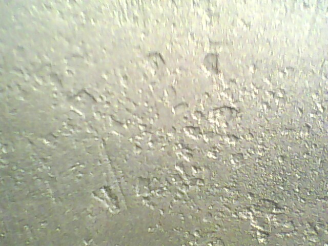

那位朋友帮我看看这是什么缺陷?用的是树脂砂。锆英粉涂料。1360度浇注
发表于 2009-3-15 11:06:49 | 显示全部楼层 来自: 中国江苏无锡
好像是渣。这种情况多出现在大平面区域(一般在上表面)。3 l  g. k4 I7 i, ]
“锆英粉涂料。1360度浇注”好像不太对啊
发表于 2009-3-16 09:39:14 | 显示全部楼层 来自: 中国河南洛阳
涂料剥落,使自己配的涂料吗?
发表于 2009-3-16 16:44:21 | 显示全部楼层 来自: 中国四川德阳
首先查看模具是否光滑。如果不是模具的问题就是涂料掉落在型腔内。
发表于 2009-3-17 11:11:05 | 显示全部楼层 来自: 中国湖南衡阳
个人认为是树脂砂膨胀所至。建议在树脂砂中增加炉渣量。
发表于 2009-3-17 15:30:37 | 显示全部楼层 来自: 中国江苏苏州
可能是涂料问题吧
发表于 2009-3-18 09:51:20 | 显示全部楼层 来自: 中国北京
很可能是渣问题
发表于 2009-3-18 17:59:34 | 显示全部楼层 来自: 中国山东临沂
涂料脱落了。
发表于 2009-3-18 21:19:31 | 显示全部楼层 来自: 中国河南商丘
4 ^# W0 E' C: a+ O“锆英粉涂料。”1360度浇注好像不太对啊.
, V- o" j5 @2 {) Y* k是的,1360度浇注应该是灰铸铁。你用锆英粉涂料应该是贵族了,应该是肠胃不服的缘故。
