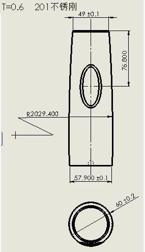

请大家讨论下这个产品怎么制作!

应该用芯轴胀形可以做
! a; m5 E; n: ~( Q也可以外面用滚压的方法,
! G5 ?- V! i4 p! t* p; e% m/ Z9 s侧面孔如果要求不高可以切割,如果要求高的话就难办了

0.6的厚度不知道受得了切削力不,难~
