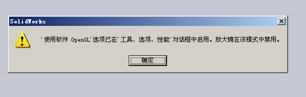

使用SW2009遇到很多问题,因为我是直接用2006版跳到2009版的,请高手帮忙解决,谢谢了。' T7 t( h: ?5 |. D9 J& `& Q' {
1.按快捷键G,没有放大镜,系统提示该模式禁用放大镜功能。9 X6 c8 {0 G9 Q/ N

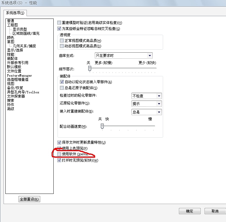

发表于 2009-3-19 20:28:00 | 显示全部楼层 来自: 中国山东烟台
回答第一个问题
' S( Y1 \  F  ~- o看看此项是不是勾选了,如果勾选了,就取消掉
7 H# R- ~! u4 E+ X如果再不行,就是你的显卡设置问题或者不支持此功能7 U" k3 K) l, L6 j: n

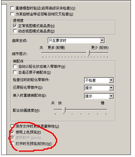

 楼主| 发表于 2009-3-19 20:33:56 | 显示全部楼层 来自: 中国湖北黄石
楼上说说的是我安装好后SW自动勾的,显示为黑色,取消不了
 楼主| 发表于 2009-3-19 20:37:46 | 显示全部楼层 来自: 中国湖北黄石
在这里我把图传上来
 楼主| 发表于 2009-3-19 20:43:10 | 显示全部楼层 来自: 中国湖北黄石
在上一个图看看
发表于 2009-3-19 22:03:40 | 显示全部楼层 来自: 中国山东烟台
你在打开sw后不要打开任何文件,这时再看看,如果还是,那是你的显卡功能不支持

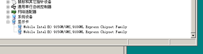

 楼主| 发表于 2009-3-19 22:28:18 | 显示全部楼层 来自: 中国湖北黄石
按楼上的说法还是不行呀,请看我显卡图片
发表于 2009-3-19 23:06:19 | 显示全部楼层 来自: 中国山东烟台
此显卡免谈 titter
