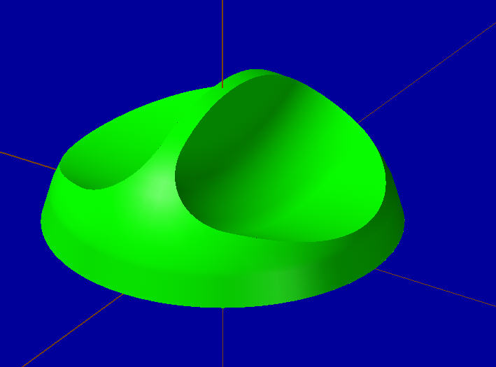

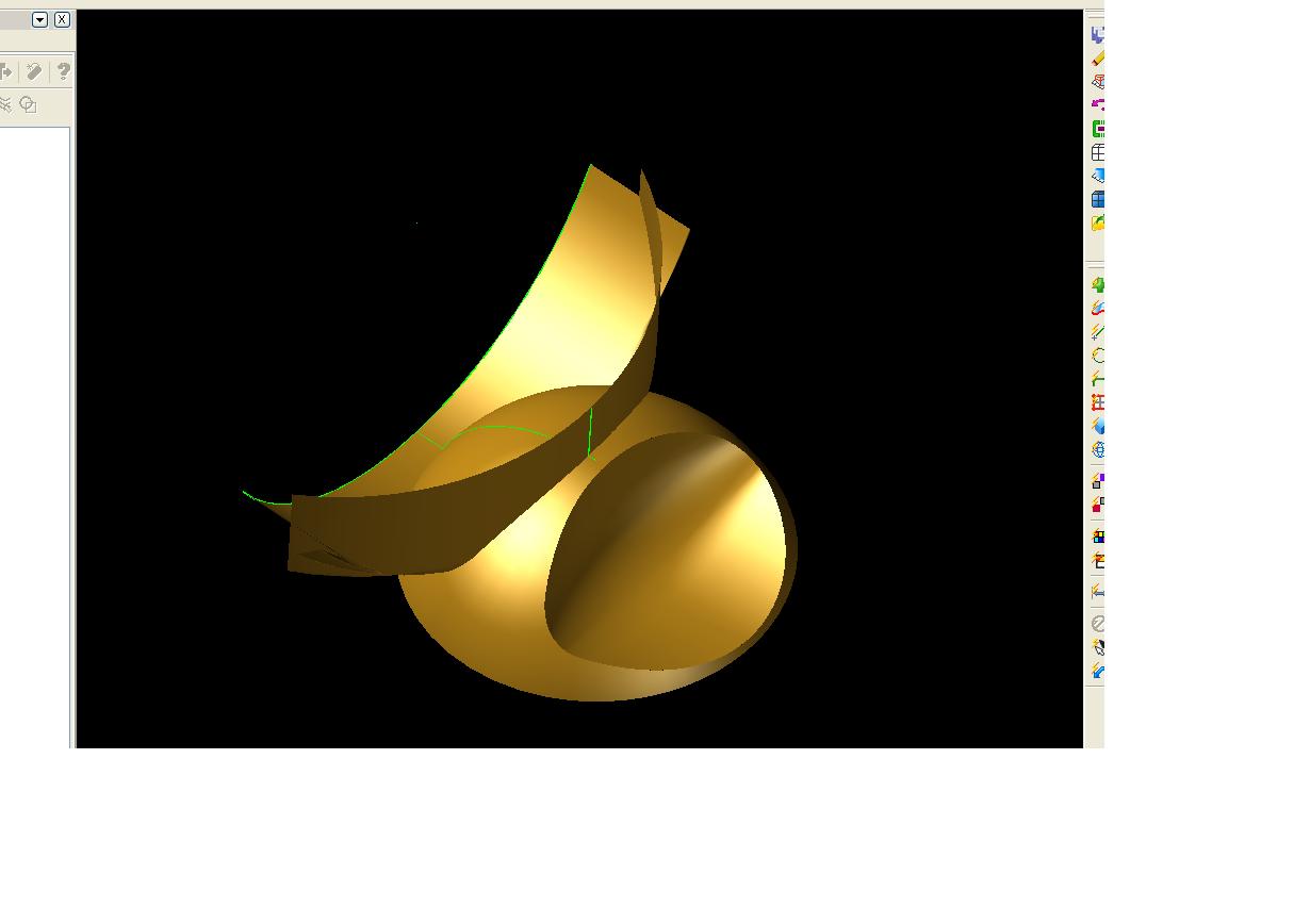

下图怎么修建不了    我想做的是煤气灶的开关     但就是切割不了5 p& t9 I' Z6 Z  c
谢谢高手指点
+ t+ b% ?% b3 O! N( d  j: P文件是我图的文件     MASTERCAM  X的

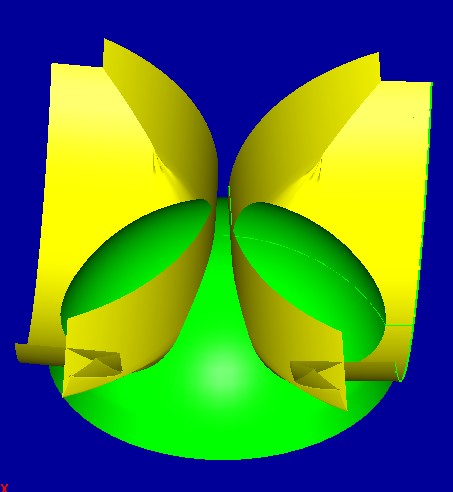

你曲面做错了
发表于 2009-3-16 00:14:22 | 显示全部楼层 来自: 中国广东中山
按上面文件的曲线用其它软件做好曲面后,再调回MC中的结果如下,如果用MC直接做,不会做。

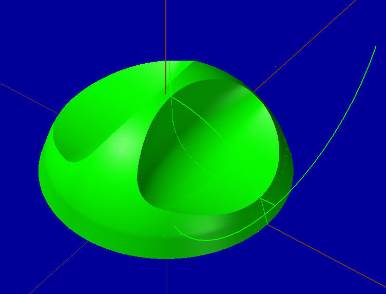

在MC里将实体转去曲面切割就行了.试试看!

发表于 2009-3-16 18:51:47 | 显示全部楼层 来自: 马来西亚
己制成动画,看看!/ m7 J+ d2 ~+ u6 `9 M. `
fff_Screen_Stream.rar (1.47 MB, 下载次数: 93)
发表于 2009-3-16 23:45:07 | 显示全部楼层 来自: 中国广东中山
终于弄好了,谢谢楼上的视频。7 U; e2 S2 H9 Q5 P1 V
& q2 ?# s' j  x' X2 A2 `操作时注意:1、要打第一个附件中的“半圆”实体转会为曲面,删除实体。
2 a+ ]1 z" k$ e4 Q                      2、利用曲面工具中的“修剪到曲面”功能进行切割。3 p) ?; d/ {8 o2 e1 Q) e; g, @' \
                     3、“修剪到曲面”的操作过程分别要进行的操作是:1)选择半圆曲面,按回车。2)选择切割曲面,按回车。3)选择半圆曲面保留的地方,点左键。4)选择不要半圆的部分,点左键。就会出现想要的结果。

 楼主| 发表于 2009-3-17 11:12:48 | 显示全部楼层 来自: 中国广东广州
我的怎么不行呢?
非常感谢这么多善于帮助的好心人,
. m; W; i) Z* ~4 K8 v! Q) g2 e可是我还是不行呢.我慢慢琢磨下   谢谢了
 楼主| 发表于 2009-3-17 17:37:00 | 显示全部楼层 来自: 中国广东广州

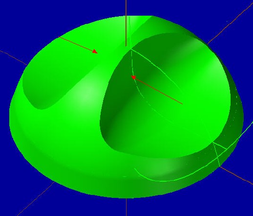

我也会了
不过大家发现没+ m$ N5 h. ]+ X8 O
我箭头指的那里是空的哦      1 g; o% K. D* p4 S: ]1 `
旋转就可以看见
发表于 2009-3-17 20:55:49 | 显示全部楼层 来自: 中国广东中山
楼上的看不到你说的问题,上面的图没有什么问题。

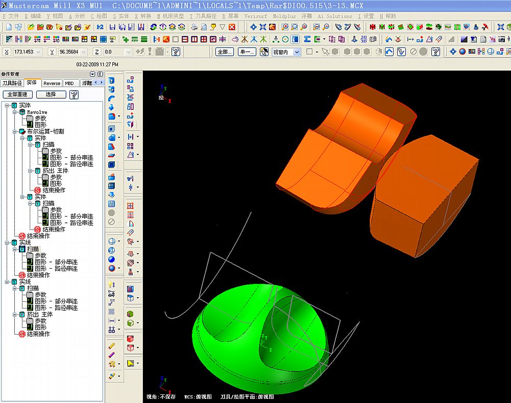

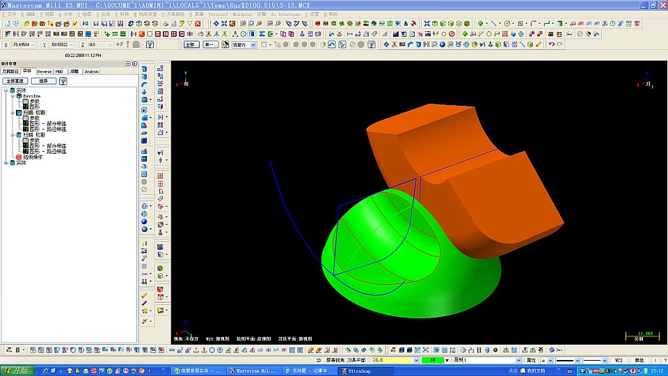

发表于 2009-3-22 20:41:38 | 显示全部楼层 来自: 中国江苏徐州
也可以通过倒圆角来进行修剪

发表于 2009-3-23 12:24:52 | 显示全部楼层 来自: 中国广东佛山
楼主扫描曲目确实做错了。% Q+ ?$ Z: W4 ~& t, v
! Z# j5 J' W0 [2 h9 q; ^1 V6 \8 m  G把R转为T就可以了。
