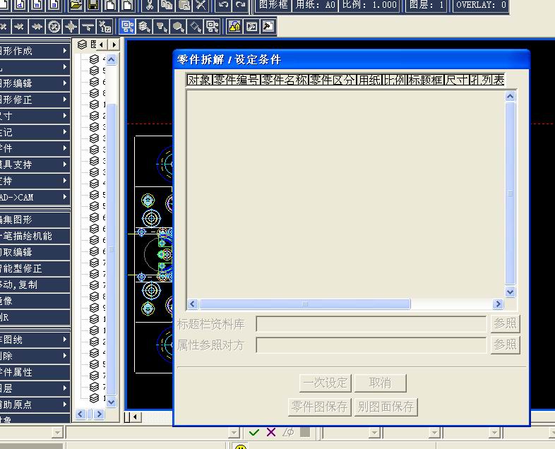

这里用EVO的朋友多不多# c0 U# T0 W9 y3 |5 l$ D
' u. f4 K- Q( O2 ]! T6 I6 k# [3 U9 q那一个能说一下EVO模板自动分离的步骤
发表于 2009-3-17 09:49:06 | 显示全部楼层 来自: 中国广东深圳
这个软件的前期准备工作很重要.当你将每个模板和零件定义为零件后,执行  零件--零件分解 ,然后软件会在当前文件夹下建立一个和你的图形名称相同的文件夹.在新文件夹中会建立每一个零件的零件图.这时候模板就分离了.装配图还是单独存在的. 而且,在分解模板时还可以将位置坐标同时生成.比较方便.  只是后期的更改容易出问题.不熟悉软件的人常常会出现各种各样的问题. 因为零件图和装配图是相互关联的.
 楼主| 发表于 2009-3-17 12:28:41 | 显示全部楼层 来自: 中国广东惠州
不行啊# U3 A1 o' {: F* }/ @& k
是不是我的设置错了
' f) B0 h2 ^. b$ x请指点一下

 楼主| 发表于 2009-3-17 18:08:04 | 显示全部楼层 来自: 中国广东惠州
怎么没有零件
 楼主| 发表于 2009-3-17 18:08:48 | 显示全部楼层 来自: 中国广东惠州
没零件 是不是那错了
 楼主| 发表于 2009-3-17 18:14:00 | 显示全部楼层 来自: 中国广东惠州
什么都没啊??

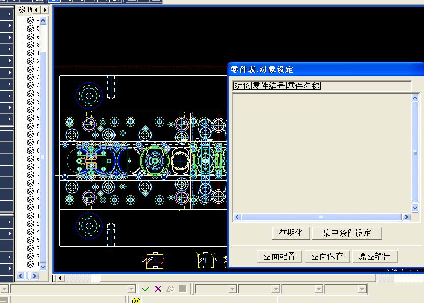

发表于 2009-3-18 12:05:59 | 显示全部楼层 来自: 中国广东深圳
先试一下.在一个图层,画一个视图,然后点击辅助原点-投影面设定,选中你的图形视图形式.这时框选全部图形. 选中的图形会闪动.点击鼠标右键确定.此时零件已作成. 再点击零件-零件化,你的零件就显示出来了.点击确定. ok,这时再执行零件分解试试.& H, t/ G: q* u
7 ^6 `9 q( J0 _6 W
这是  一个     零件的定义. 请举一反三. 呵呵

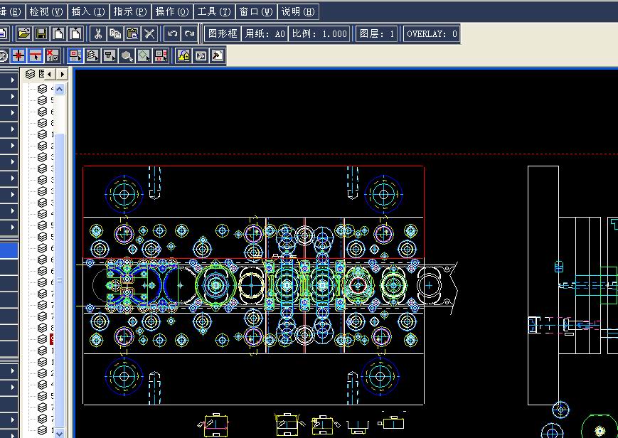

你那个图不是用EVO画的吧.这么复杂.是个拉深吧.
 楼主| 发表于 2009-3-18 18:21:31 | 显示全部楼层 来自: 中国广东惠州
是用EVO画的啊大哥9 f# a. @* k. M5 V4 ?; u3 f. a# R
你没看见图层吗的
1 t+ ^' R+ @- Z- ~确是拉伸

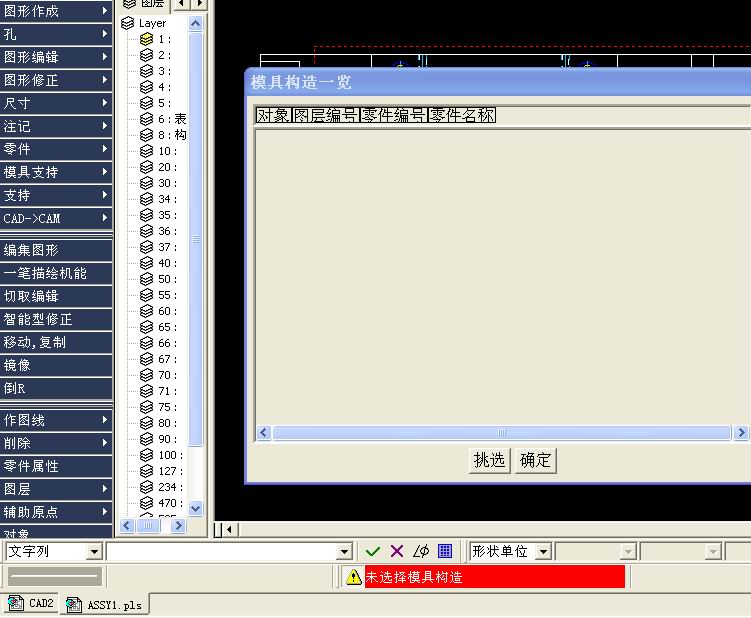

 楼主| 发表于 2009-3-18 18:36:13 | 显示全部楼层 来自: 中国广东惠州
显示没有模具构造- g/ c: I  k7 d; V7 b4 L7 x
" g4 O% ]. R: ~' Y# C请问模具构造资料是怎样设置的
发表于 2009-3-19 10:50:44 | 显示全部楼层 来自: 中国广东深圳
先要执行零件化.才能在模具构造一览中看到啊.5 w$ @5 O9 F- k; I$ Q" f/ k
没有零件化就不会有零件生成的.
发表于 2009-3-19 10:52:53 | 显示全部楼层 来自: 中国广东深圳
请只显示一个图层,然后按照我前面说的顺序操作一遍看看.应该可以的.
 楼主| 发表于 2009-3-19 12:26:56 | 显示全部楼层 来自: 中国广东惠州
问题已经解决
