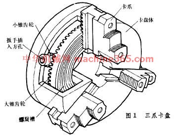

[已解决] 车床三抓卡盘的工作原理
发表于 2009-3-16 20:05:28 | 显示全部楼层 |阅读模式 来自: 中国江苏苏州
谢谢!!!

利用均布在卡盘体上的活动卡爪的径向移动﹐把工件夹紧和定位的机床附件。卡盘一般由卡盘体﹑活动卡爪和卡爪驱动机构 3部分组成。卡盘体直径最小为65毫米﹐最大可达1500毫米﹐中央有通孔﹐以便通过工件或棒料﹔背部有圆柱形或短锥形结构﹐直接或通过法兰盘与机床主轴端部相联接。卡盘通常安装在车床﹑外圆磨床和内圆磨床上使用﹐也可与各种分度装置配合﹐用于铣床和钻床上。
/ z9 _3 Y4 H+ z% W9 {9 ~      卡盘按驱动卡爪所用动力不同﹐分为手动卡盘和动力卡盘两种。①手动卡盘﹕为通用附件﹐常用的有自动定心的三爪卡盘和每个卡爪可以单独移动的四爪卡盘。  t% a7 J4 P, k/ Q: e! ~5 W
由小锥齿轮驱动大锥齿轮。大锥齿轮的背面有阿基米德螺旋槽﹐与3个卡爪相啮合。因此用扳手转动小锥齿轮﹐便能使3个卡爪同时沿径向移动﹐实现自动定心和夹紧﹐适于夹持圆形﹑正三角形或正六边形等的工件。. {4 e# z7 n* |, a# n( i* s

三爪卡盘(又称为自定心卡爪)的工作原理:
8 X5 D& t/ L* _& ^/ |; A# ]; s( }* K9 m/ c. B# ]6 w
在一个圆锥形齿轮的背面加工有平面螺纹,当使用钥匙转动卡盘时,带动圆锥齿轮转动。平面螺纹和活动卡爪相啮合。这样就使三抓卡盘同时向中心移动。从而加紧工件。

用三爪卡盘时要注意加紧零件时要防止零件夹倾斜。
