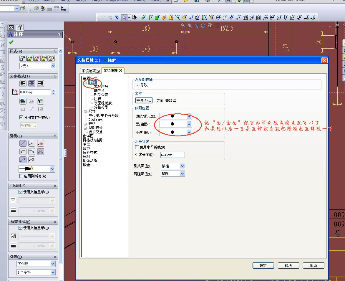

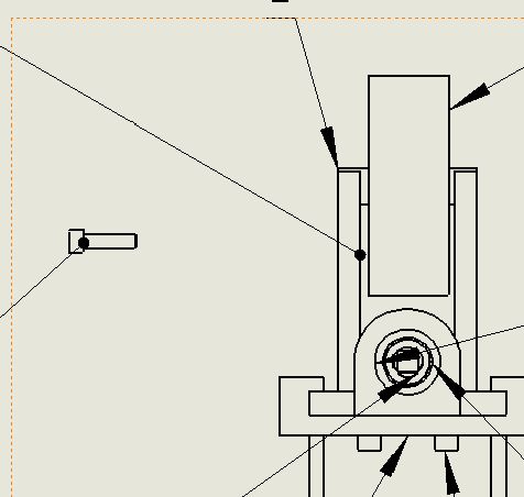

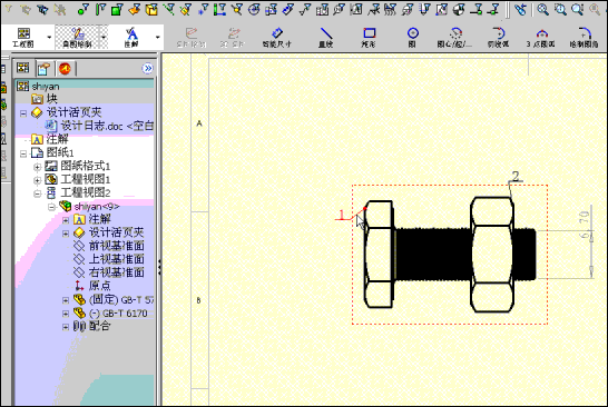

看这个图,怎么能让零件起点的箭头都是园头呢,不要一个一个的改呀!

鼠标置于箭头上“右键”可选择不同的样式。

123.jpg 想省事就在选项里改,我图上说错了应是“把边线/顶点”改成圆点,因为系统默认“面/曲面”本就是圆点不需要改了4 `# G9 [0 o$ I7 I# {) C' _; [

谢谢紫竹老师,和其它各位老师,我就是没找到选项里的箭头,在那里改最好了!
