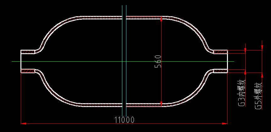

★该高压气体无封瓶式压力容器长度为11米,直径0.56米,两端瓶颈处内外螺纹,如何加工螺纹?可以考虑做专机,怎么呢?) S& a6 i! N0 J+ x- R
我把图片发上来,请大虾指点5 h1 Q# w. k7 s" f3 p- E
) a& p# G# s& G/ [, _6 X
★该加工工艺的难点在于:
% d, u5 \! H! r1 j# B9 W# T- A  {% X% G# X
1、该容器长度和直径都太大!
' s; H* m' U0 e2、该容器为无缝钢管制造,瓶端和瓶肩采用热旋压方式形成,不能将瓶颈处先加工好螺纹后,再焊合。
" x/ \" B# X; q7 _+ K6 g0 v% {( _     必须整体加工!

1、卧式加工中心可以加工,一端放置在机床工作台上,另一端做两个V型支架装置,可调节高度,在床体外支撑压力容器;加工完一端掉头装夹即可。* C& a0 @- H! r$ X2 r
2、卧式加工中心采用螺纹铣刀编程加工容器的内外螺纹,好处是不同规格的螺纹均可加工,不受外径及内孔的影响。

应该可以用镗床加工吧

300万件?不会吧?如果是300件就人工用板牙和丝攻加工,成本低,效率高。这么大的东西用机械加工,光是装夹定位就要花不少时间。

有专用的攻螺纹设备,可参考水管接头的生产方式
发表于 2009-3-18 07:50:54 | 显示全部楼层 来自: 中国山东烟台
用减速机可以搞一个攻丝的装置

提示楼主最好先准备好相配的件作为检具,这么大的螺纹检验问题不要忘了。

用旋风铣加工螺纹

这么多的数量,这么大的尺寸,用什么机床效率都不会高。还是改几台专用攻丝套丝机,加工方便可提高效率。市场上现有的可能加工尺寸太小。8 K1 @" K9 Z2 V" Z) }
以下链接的液压攻丝机可加工最大M125及英制6英寸。可与其联系。
: ]- n0 H, q0 @http://www.cdkehai.com/web/front/bin/home.phtml

工件既然已经旋压加工出来了,在旋压设备上进行加工螺纹不行吗?10楼的旋风铣是好方法。
