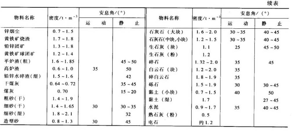

大哥大姐们
9 F6 f! V9 B5 o8 j& D; t我想用提升机提升石灰石的石子
7 M, Z; _. z# M* ], k/ K需要提升到多大的角度才能自由下滑到破碎机的进料口呢5 \. f- t; ]6 ^
需要的最小坡度应该是多少呢/ I3 t" Y. t# T. V4 ]# L+ g
有知道的帮帮我啊!谢谢!

你的问题设计手册上就有,我将图表放在附件里了,给你参考。
1.rar
39.22 KB, 下载次数: 10
发表于 2009-3-17 16:25:10 | 显示全部楼层 来自: 中国黑龙江佳木斯
我把图表贴出来。

石灰石流动性一般,提升机出口,与破碎机进口的下料流管与竖直方向的角度最好是30°,最大不要超过40°,这样提升机斗子抛出的石灰石才不至于堵塞下料管。
