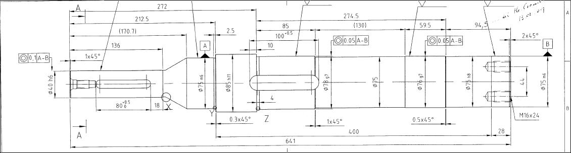

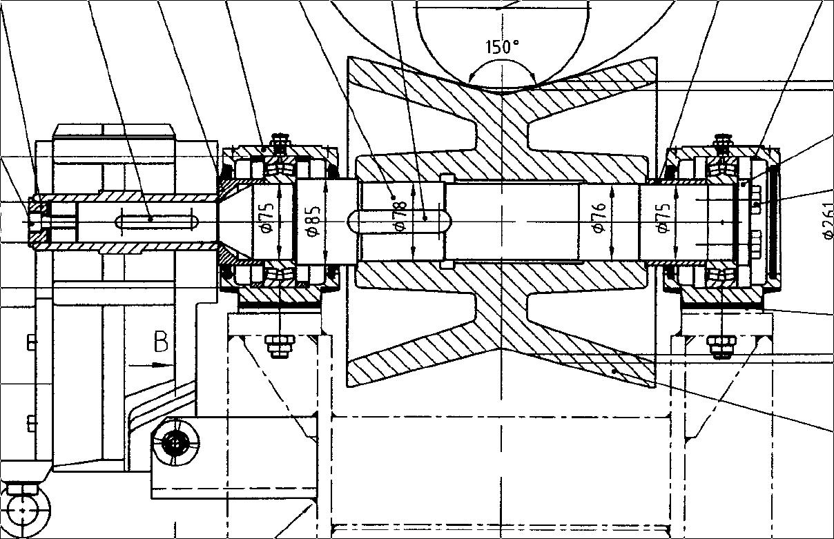

如下图的轴如何放入辊轮里面?他们这间有过渡配合。应该采用什么样的工具?先定位好,然后垫块橡胶直接用锤子锤进去吗? 这样如果轴或着辊轮里面有铁屑什么的不是会划伤轴吗?有没有什么好的工具,有工人说有液压,液压工具,有图片吗?望各位谈谈想法。

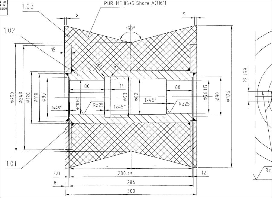

Φ78g7/H7的是间隙配合。直接压入就行。  液压压入就是用压力机。
虎强 + 3 技术讨论
发表于 2009-3-18 11:48:18 | 显示全部楼层 来自: 中国山西太原
Φ78H7/g7的是间隙配合,最大间隙为0.07mm,最小间隙为0.017mm。可以轻轻地用木锤打进去,不用热装或压装。

轮毂外圈是橡胶,邵氏A型硬度85,用热装的话,轮毂怕是会废了
