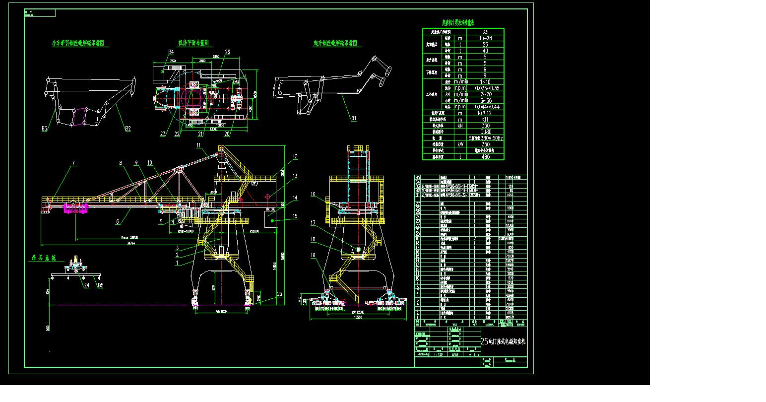

求教各位大侠,这种起重机怎么分类?
! d' t# d) w9 I) x& Y$ [4 F( W3 }) w
图中是设计院的命名,但我们按此申请型式试验,申请书被退回了,那位大侠知道怎么分类?应该属于什么系列阿
, J) K7 K4 B- c! @/ d) Z; q% S4 F& d( k0 I, @% P8 l* k5 a) u- I9 `4 F
最好有相关的标准或规范可以参考以下,小的这里先拜谢大家了!

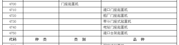

发表于 2009-3-19 10:48:02 | 显示全部楼层 来自: 中国福建泉州
看看这个
附件1特种设备制造许可目录.rar
27.91 KB, 下载次数: 8
发表于 2009-3-19 10:52:23 | 显示全部楼层 来自: 中国福建泉州
设备类型         等级        设备型式                   参数        许可方式               受理机构" Z4 i1 K& m" V  c! ~9 c$ n
门座起重机        A        门座式起重机        60t≥G>1t      制造许可           国家

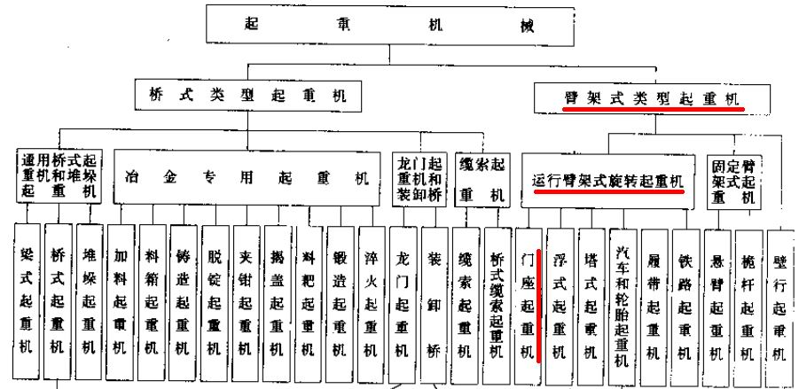

发表于 2009-3-19 18:12:47 | 显示全部楼层 来自: 中国山西太原
就叫门座起重机,其它字都不要写,25t 填在相应的规格中。下面是起重机分类及特种设备目录中的名称都叫门座起重机:
et998866 + 3 应助,还是应以许可目录为准
