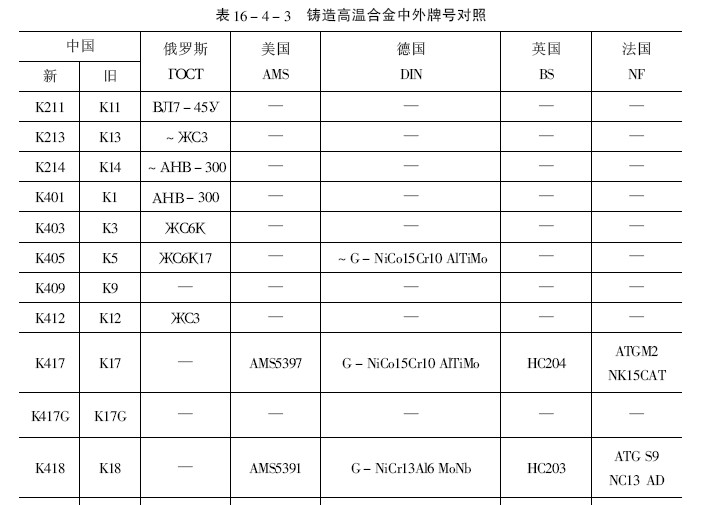

合金钢HC-400对应中国的标准是什么,是什么国家的标准,能不能提供标准
发表于 2009-3-18 09:30:12 | 显示全部楼层 来自: 中国黑龙江哈尔滨
按照各国钢材的表示方法,HC-400应该是英国标准中的铸造高温合金,没有查到对应的中国牌号,附图中只有HC203和HC204,我国的GB/T14992-2005中有铸造高温合金牌号及化学成分。0 W) ]! v( U2 e  q! v. i' p
