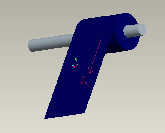

如图所示,想要在钢带上加一个固定的张力T,要求:非力矩电机,磁粉制动器、气压液压装置,张力的值可以事先知道。有招么?呵呵

钢带后面挂重物,G=张力!
$ c& g0 _0 }, F8 Z重物着地前必须重新挂上
8 t7 v( l' v9 p' w! l, z( Y, [方法简单,但具体要看使用场合!
 楼主| 发表于 2009-3-19 13:19:02 | 显示全部楼层 来自: 中国山东济南
谢谢回复,您说的是重锤式,有个不足,就是钢带没绷紧的时候不起作用。呵呵,欢迎讨论
发表于 2009-4-19 13:38:08 | 显示全部楼层 来自: 中国辽宁沈阳
用滚筒送料装置可以呀!
