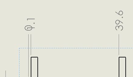

在用尺寸链,距离较近的两个尺寸互相遮挡,怎么能让他们有一个的线弯折下而避让开呢?" h0 P1 {' S7 p# \; l6 f
谢谢!3 c5 U, A- X5 _; e
问题见下图:8 Q1 l: W; |% N9 u1 E. Y2 A

谢谢楼上的回答,我自己找到了,正确的做法应该是点击右键,在“显示选项”中用“转折延伸线”的功能即可实现,如果没有有选此项是无法拖动的。
