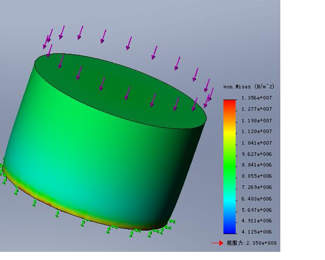

在材料力学里面,像这样的实体只受一个压力,那么它中间的轴力应该相同,截面积相同,应力也应该是相同的。为什么CONSMOS,分析的不是这样呢?
 楼主| 发表于 2009-3-18 20:18:43 | 显示全部楼层 来自: 中国北京
我计算的是7.9MPa.
零件4.rar
106 KB, 下载次数: 10
发表于 2009-3-18 22:19:08 | 显示全部楼层 来自: 中国河北保定
发表于 2009-3-18 22:26:34 | 显示全部楼层 来自: 中国上海
因为你计算的时候施加的边界条件和材料力学上的假设不一样。材料力学推导此公式的时候假设柱体两端只受压力或拉力,材料在径向的变形是自由的。你计算的时候下表面用了固定约束,使此表面的径向自由度受到限制。

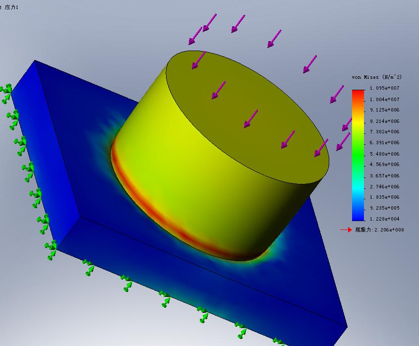

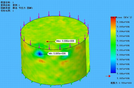

 楼主| 发表于 2009-3-19 10:18:02 | 显示全部楼层 来自: 中国北京
谢谢上面的回复。我现在没有把约束放在圆柱面上。现在结果和手算的差不多了。但是在圆柱的底部的应力还是相对较大。不知道这样是不是和实际的一样?希望大家多发表意见。
发表于 2009-3-19 11:21:25 | 显示全部楼层 来自: 中国上海
实际情况在接触的部位一般会产生应力集中,比较符合。
- f# x+ ~/ v) u( v* F4 f3 R, [. u补5楼一张图片
