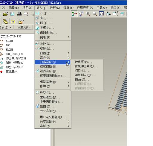

刚开始学习PRO/E,但是为什么我的4.0的版本中的插入混合扫描命令中没有"伸出项"和"切口"等命令啊,有那位大哥知道的给解释下,谢谢!

扫描混合项本来就没有:伸出项,切口,薄板伸出项等。
5 H3 z( b9 a; w6 y- q扫描混合命令下没有子命令选项,是一个单个命令。

发表于 2009-3-19 13:22:04 | 显示全部楼层 来自: 中国山东青岛
打开命令是有两个选项的嘛,一个实体一个是曲面。实体不就代表是伸出项嘛。如果本来有实体你画好截面后那个切除就会被击活的。

 楼主| 发表于 2009-3-19 18:46:21 | 显示全部楼层 来自: 中国安徽合肥
回复 3# zhanglili167 的帖子
那为什么有些教程里面有呢 ?
发表于 2009-3-19 22:07:30 | 显示全部楼层 来自: 中国江苏苏州
这是版本问题,proe2.0有,但是proe3.0把这些命令集成了,就跟拉伸一样。

原帖由 kestrol20 于 2009-3-19 18:46 发表 http://www.3dportal.cn/discuz/images/common/back.gif! {0 l; I1 |0 @# Q
那为什么有些教程里面有呢 ?
0 d( [' k+ P0 I. {你的应该是1。0或2。0的,3。0开始就已经没有啦。/ d7 g- U+ d  [' s
3.0开始已经不再菜单里面区分,而是直接在命令操作栏里面了。  x7 G$ B7 h8 `6 b* f) ], d5 l" {

发表于 2009-3-20 14:19:10 | 显示全部楼层 来自: 中国江西南昌
3.0以上包括3.0都没有啦,要自己到那操作面去选择的。。。

发表于 2013-5-23 17:27:22 | 显示全部楼层 来自: 中国湖北武汉
我这边4.0,5.0都是这个样子,没有伸出项,网上查了也没有人能说为什么没有,不是重装软件的问题但是能用,正在研究中,哪位找出原因了说一下,谢谢!

zhanglili167 发表于 2009-3-19 22:35 static/image/common/back.gif
& |2 b8 N- a9 y& F$ q' @/ Z你的应该是1。0或2。0的,3。0开始就已经没有啦。
- W' C& T- d, X; H8 v4 c% S& Y. H3.0开始已经不再菜单里面区分,而是直接在命令操作栏里 ...
+ B7 U' ~- y- g* q6 Z
我就见过有人装的4.0有,但是我这里装的没有不知道这么能把他显示出来,是不是盗版没办法激活啊
