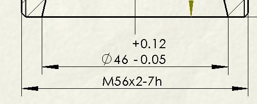

sw2008公差标注(如图)如何居中?

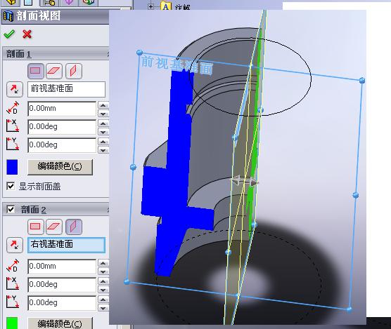

- i5 H$ S8 O6 }9 G剖面1/4如何做出来?(如图)* l# h3 w' b, w. H3 S2 x/ x
现在我是想做出1/4那个,留下多的一边,如何?
3 `6 D, Z+ }" t; s  W请教高手老师
发表于 2009-3-19 14:03:56 | 显示全部楼层 来自: 中国河南郑州

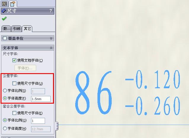

1.剖面就是楼上说的,做一个拉伸切除,切掉四分之一就可以;
/ v5 y. A( j% ?9 ?. i$ [: X2.公差问题,看下图,调整“公差字体”中的“字体高度”即可。; l& W1 O9 t' S
 楼主| 发表于 2009-3-19 15:33:29 | 显示全部楼层 来自: 中国浙江温州
谢谢ZIMO,公差这方法行,。。。
发表于 2009-3-20 18:51:30 | 显示全部楼层 来自: 中国广西桂林
最好在选项里设置好,然后保存模板,这样就一劳永逸了
