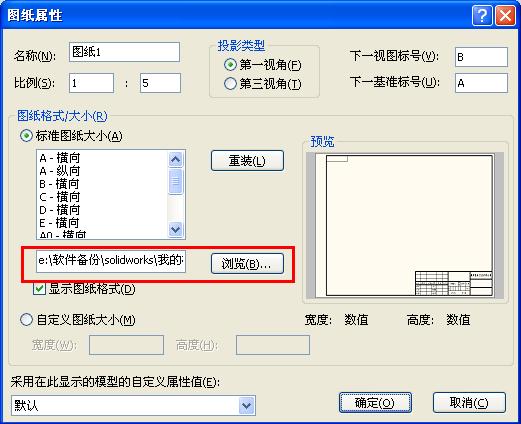

如果用A4的工程图模板做好了相应的工程图,但图纸打印出来看不清细节,想改为A3的工程图模板,能否操作?
发表于 2009-3-19 15:19:05 | 显示全部楼层 来自: 中国江苏常州
是换A3图吗?图纸格式-属性-选图纸大小或浏览模板文件换A3格式就行了

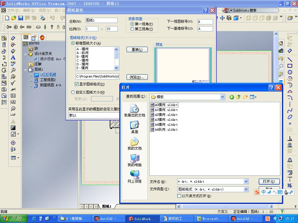

发表于 2009-3-19 16:07:25 | 显示全部楼层 来自: 中国河南郑州
SW可以实现你的要求,但这个不叫模板,只是图纸格式而已。& ~0 R2 p0 S* U  ]
1.首先你以A3模板打开一个空白的工程图,【文件】菜单“保存图纸格式”,保存到一个位置以备调用;0 H  c& m$ |1 v; `# g3 h! Q* ~
2.打开你本来是用A4模板做的工程图,在图纸点右键选择“属性”打开“图纸属性”对话框;$ T9 q8 Y# D' {3 T
3.在“图纸属性”对话框的“图纸格式/大小”选项中,点击“浏览”指向第一步保存的那个A3的“图纸格式”,确定;
  {0 p( [4 R) C4 ]6 C' F4.回到工程图就看到变成A3的图纸了,接下来把工程图的比例调整一下就OK了。
