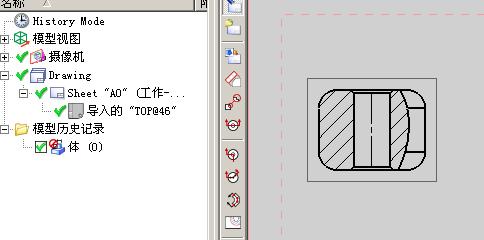

发表于 2009-3-29 10:47:50 | 显示全部楼层 来自: 中国广东深圳
你用CGM的导出去啊,再导进来就行啊。
