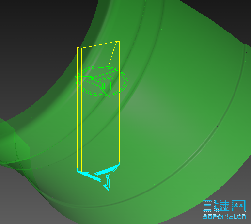

Mastercam X3.0 投影加工,为什么会多出一部分刀路,大家看看,我编的二维挖槽刀路中,我所投影的刀路,怎么会跑到原点一刀!这到底是怎么回事啊,请大家赐教,急啊,我要刻这个图标啊!谢谢呀!

我用的是X,不是X3打不开你的文件,我估计你加工的是园形工件,这样在作图时在园心产生了一个点,你没有注意,你在生成程序前查一下原点是否有一个点存在。如果有先删除后,再生成程序看一下。

没有啊,我就选择了三个要挖槽的图素!

你的刀路是正确的,你是自己编的还是打开我编刀路文件就是正确的!

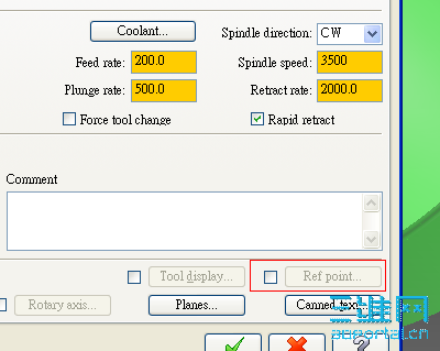

你還沒搞定阿...* z3 N, v/ J: \* g  ]
不是有圖跟你說...你把備刀給打勾了才這樣
