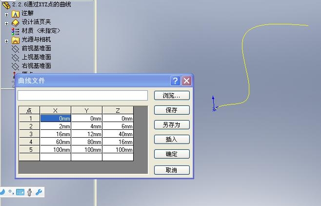

如果我们确实需要做各种参数式曲线、三维曲线以及其他比较复杂的曲线,仍然可以用SW原先就有的“通过XYZ点的曲线”功能来做曲线,如果输入点数比较多,可以借助Excel的强大功能自动算出点,并自己生成数据文件然后作出曲线。这是最一般的方法。- I1 T2 z2 ~, ^# {* r; `
) O7 E: F0 y! z" Q0 D2 [' h7 L) L2 x) T6 C% F# r. X
问题:1、Excel是如何自动算出点的?
( H2 ]- x& h: M! y- R6 k3 F           2、输入点数过多,而excel生成的文件不能直接导入到SW中。SW支持的导入文件只有TXT,和SLDCRV格式的文件。如果生成TXT文件。那么各个点就分不出X,Y ,Z了。问题就是:生成EXCEL文件后,怎么样生成数据文件导入SW中,使X坐标的数据对应X坐标,Y坐标的数据对应于Y坐标,Z坐标的数据对应于Z坐标。

1. Excel中輸入公式后就可以計算出點的坐標;4 ~  _  M, P' W; _, S7 C
2. 將EXCEL中的坐標復制到記事本中,就可以存為TXT格式導入SW了。TXT中一行3個數,分別對應XYZ坐標。
! T5 ^: n1 l. t1 Q
1 c. B1 c% h9 w以上做起來都沒有啥難度,自己試一試就知道了。

按照幫助文件所說將EXCEL存為TXT文件不是太方便,還不如直接從EXCEL中復制所需要的數據,貼到記事本中方便。

我知道了。谢谢。。5 B4 D1 Z! s, f  K4 m$ S5 }; L& G
我没有输入Z坐标。
