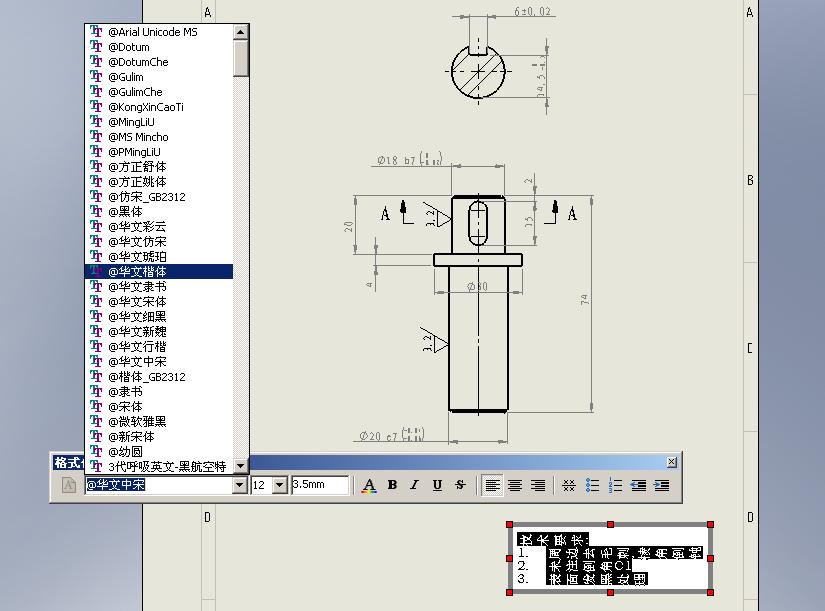

我在SolidWorks工程图里面输入文字竟然字被旋转了90度,太奇怪了。有哪位知道这是为什么吗?谢谢了

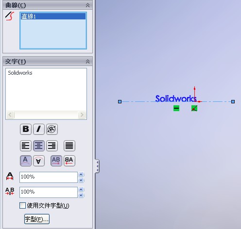

你贴张图片上来看看了
 楼主| 发表于 2009-3-20 01:39:18 | 显示全部楼层 来自: 中国重庆
回复 2# ziqing 的帖子
图片不转,字还是转的,郁闷
发表于 2009-3-20 08:01:10 | 显示全部楼层 来自: 中国广东深圳
加一條基準線,然后可以設置文字相對基準線的各種對其方式。

发表于 2009-3-20 11:31:21 | 显示全部楼层 来自: 中国广东佛山
楼上的,楼主说的是工程图,看一下这个就明白了,
6 N1 _  q4 U# S3 x2 p. q) g1 R因为你选用的字体前有个@.
 楼主| 发表于 2009-3-23 23:43:37 | 显示全部楼层 来自: 中国重庆
回复 5# shubinf 的帖子
终于知道原因,谢谢哟! :lol:
