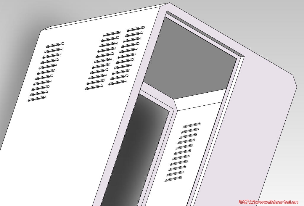

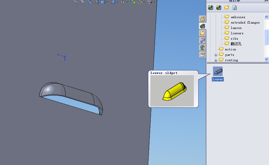

使用设计库中的louver成型工具后,百叶窗的大小不能更改。有没有办法解决啊,我用的是SW2009的。
! h) T% J/ A9 S! X& k. w( U ScreenHunter_01 Mar. 20 08.22.gif
发表于 2009-3-20 08:37:29 | 显示全部楼层 来自: 中国广东佛山
你要修改那模具的尺寸,即是打开louver那文件,修改那模型尺寸,保存,以后你调进来的就是你要从大小尺寸了
发表于 2009-3-20 10:30:10 | 显示全部楼层 来自: 中国北京
楼上的做法是非常正确的。
发表于 2009-3-20 11:02:29 | 显示全部楼层 来自: 中国上海
其实学业习软件更重要是要融会贯通软件的设计理念,既然是成型工具压出的,那么要修改肯定只能修改成型工具了,就像你加工时用一付百叶窗模具,在零件上只能打一种百叶窗,你要想改成另外的尺寸就要修模或再做付模具,这个道理是一样的
发表于 2009-3-20 11:05:46 | 显示全部楼层 来自: 中国广东佛山
打开成形工具,修改成形工具文件的尺寸后另存.就能得到你想要的.

按照各位方法试了下,可以实现了。但有了新的问题,就是成型的百叶窗方向反的,又不知道怎么旋转了。$ e% l$ p  v5 a6 E
请高手赐教。

原帖由 寂静天花板 于 2009-3-20 15:13 发表 http://www.3dportal.cn/discuz/images/common/back.gif
6 I$ o  `6 ?/ b; h. q用草图动态修改,论坛有的是,楼主自己搜索吧,工具菜单草图工具子菜单中。
. H: R* Z' J. o) R1 m: ?0 G. f" F, F  g
7 c/ ?$ [: |* S' v2 R% ?
谢谢指导,确实可以的。
