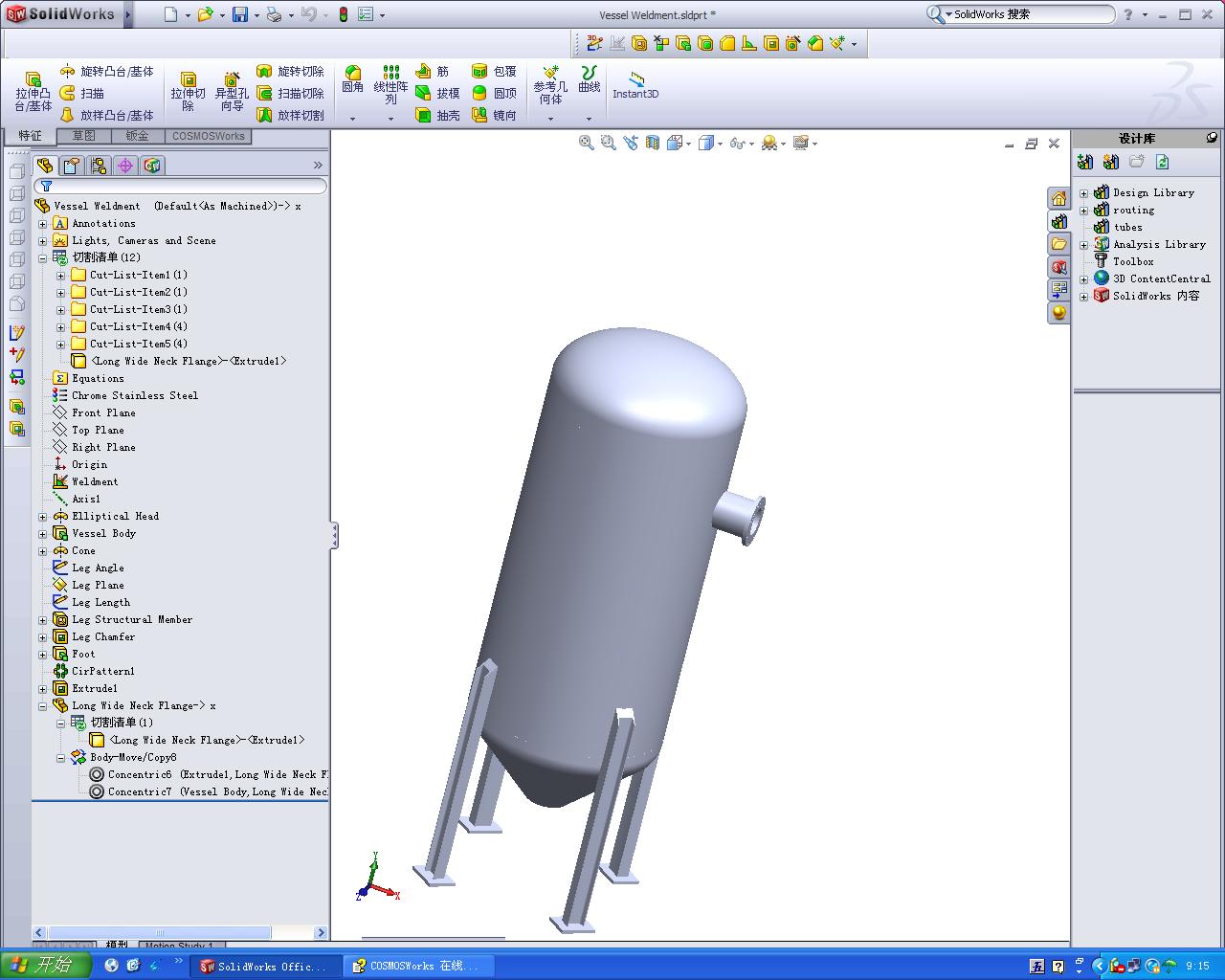

1、大家好,下面附图中的Property Manger中,“Long wide neck flange->x”是怎么做出来的,看不懂。
$ _1 s& b/ P5 }( D6 J大家能不能详细的分析一下,谢谢!8 \' J$ S) _. i* V9 {2 a
2、对于很多零件的焊件体,如果采用“焊件”这个命令,那有些配合问题怎么解决呀!
$ Z, e8 _! F8 X# u, H9 W这个文件后的:x,意思是此零件中插入了另一个零件,然后再断开了关联.0 P1 e$ `4 \- O1 H& ~! E
SW中支持零件中可插入另一个零件.

 楼主| 发表于 2009-3-27 16:16:57 | 显示全部楼层 来自: 中国浙江宁波
谢谢,如果是装配图,焊接结构就没法表达呀!
 楼主| 发表于 2009-3-31 08:55:46 | 显示全部楼层 来自: 中国浙江宁波
没办法为了表达清楚,只好用“焊缝表达焊接”,不过我不知道“焊缝表达焊接”在哪个工具里?

"在装配体中,使用焊缝表达焊接,不过一般不这么做,因为这么做会平添一个焊缝零件。”"这是6楼的意思。因此我想问一下“使用在装配体中,使用焊缝表达焊接”哪儿可以做?
